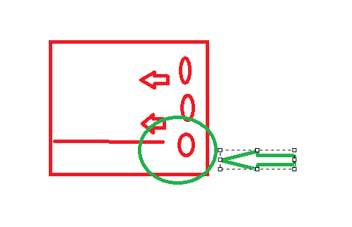

Galera, bom dia, meu computador(5600g,rx7600,fonte rise zeus 550w, A520m ASUS) ta pegando umas temperaturas meio elevadas em coisas simples então eu decidi comprar umas fans  e futuramente vou comprar tambem um air cooler, mas a questão é a seguinte como eu posso colocar as novas fans? meu gabinte ja veio com 3 fans na parte da frente(meio porcaria elas) queria saber qual seria o melhor lugar para colocar as novas!  Posso remover as fans que já vieram caso seja necessário trocar de lugar só não consigo a de baixo por conta do gabinete. colocar uma imagem de exemplo: image.png.75ba60abe81f7a819d8fde074872bec3.png

Consegui cancelar e pegar essa da pichau que ce mando, obrigado, sobre o local das fans, eu deixo as que ja vieram no gabinete no mesmo lugar e so faço colocar as novas aqui? image.png.4e7b4c5e00b0c5ed6e802bd41b44c1d2.png

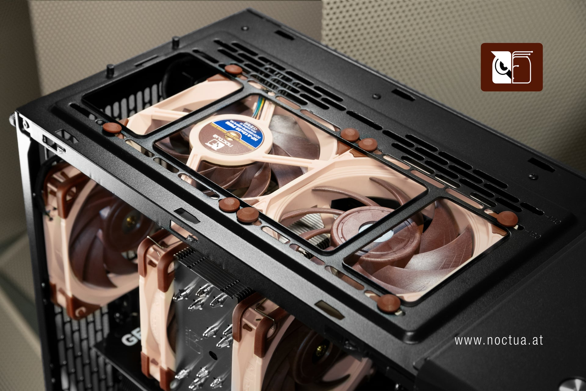

Como comprou mais  3 fans, deixe as 3 que vieram no gabinete como estão, e além da fan como exaustor na parede traseira, coloque as outras duas no teto desta forma:
Fractal_North_Build_Top_view.jpg&w=1920&
Se colocar as duas no teto como exaustor, a da frente vai "sufocar" a fan do CPU cooler - assumindo que usa um; diminuindo o ar fresco que entra pela frente antes de chegar neste fan.

Desculpe a intromissão com um assunto fora da pista, mas você poderia me dizer qual a marca/modelo dessas fans da foto?
