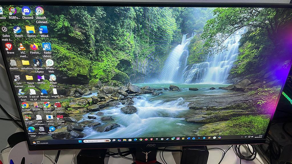

Foto 1: (Monitor AOC funcionando PERFEITAMENTE via HDMI (antes do conflito de sinal ocorrer ou com o driver básico do Windows).

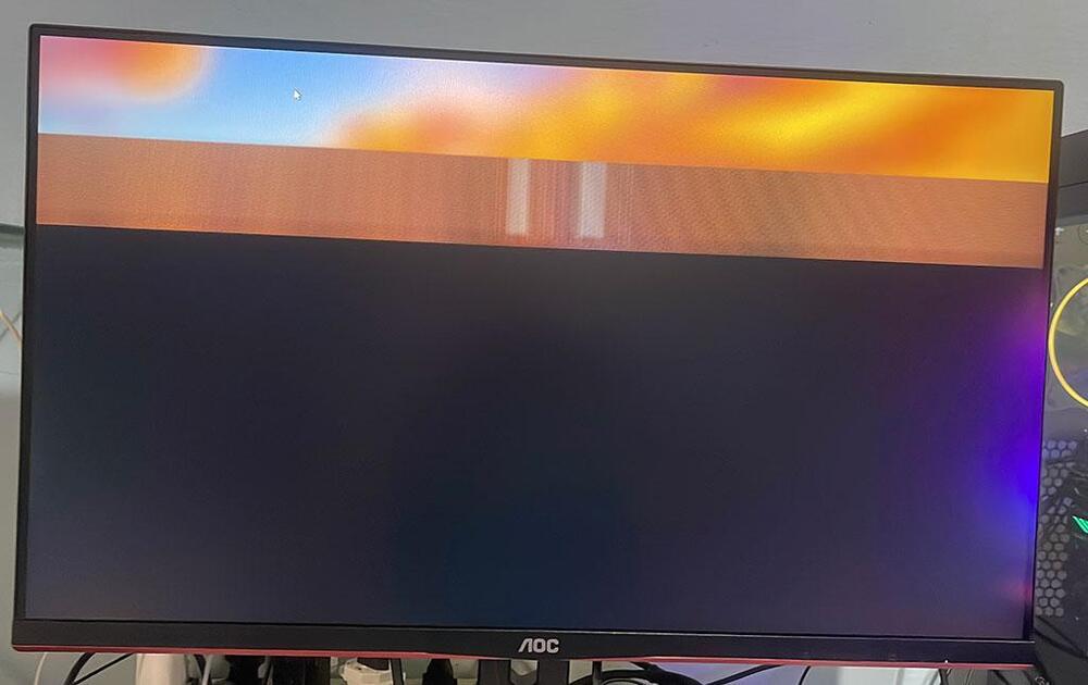

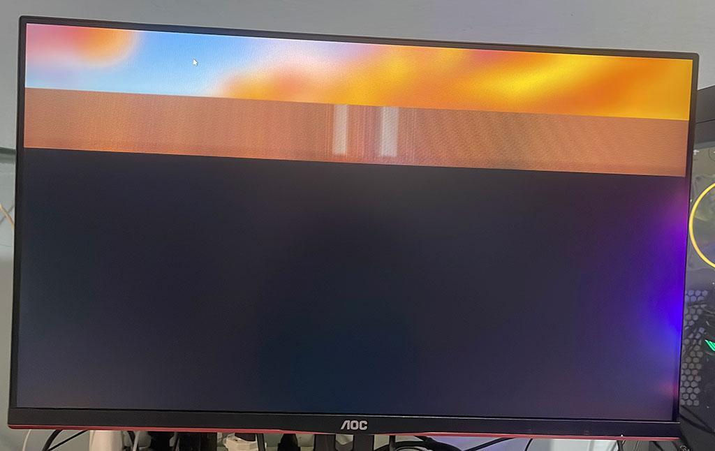

Foto 2: (Monitor AOC apresentando chuviscos e artefatos assim que o driver da AMD tenta ativar a frequência de 144Hz).

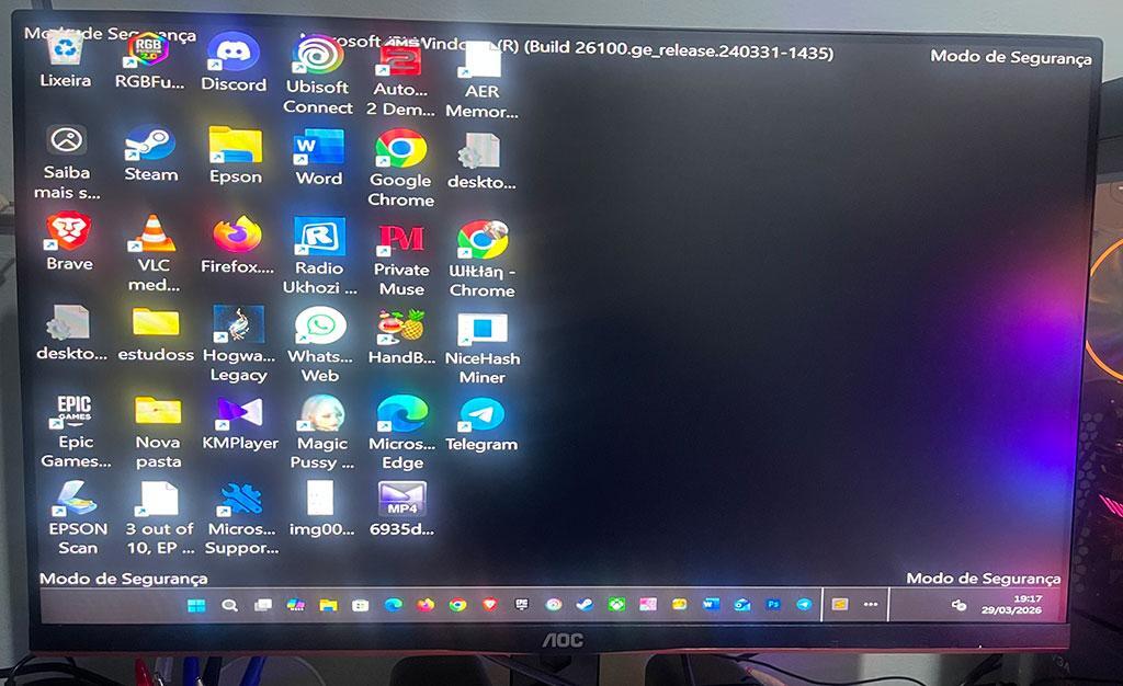

Foto 3: (Monitor AOC em Modo de Segurança (Imagem estável).

No monitor AOC (144Hz), via HDMI, assim que o driver da AMD é ativado, a imagem apresenta CHUVISCOS COLORIDOS E FAIXAS. O Windows tenta forçar 144Hz e o sinal "quebra". Se eu desativo a placa no Gerenciador de Dispositivos, a imagem limpa, mas fica em modo básico.

MODO DE SEGURANÇA: No AOC, a imagem fica LIMPA em modo de segurança.
