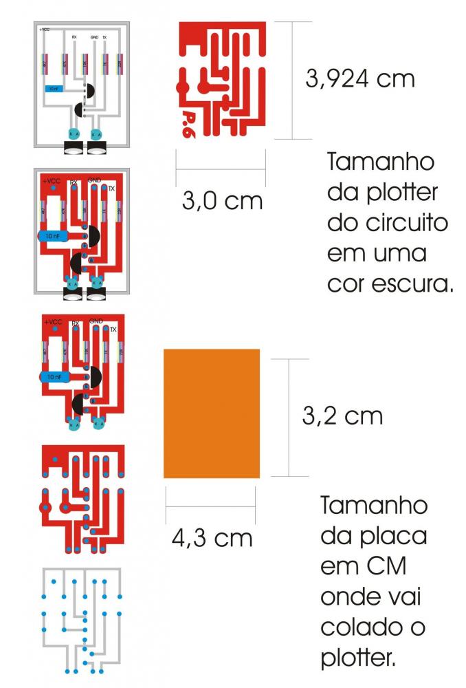

:bandeira: GALERA!!! :bandeira:

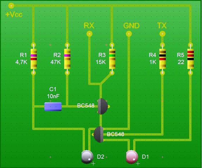

Ta na mão, pra quem não pode abrir em Corel fiz um JPEG em alta ai já vai ajudar bastante... organizei um esquema aqui para contruir essa plaquinha que fico chupeta.. se alguem tiver se batendo ainda para construi me da um toque negociamo ai um $$ e mando por correio ela semi-pronta porque tirar a pira de você mesmo soldar os componentes e depois ver o troço funcionar NÃO TEM PREÇO!!

Excelente pergunta jow, :-BEER também não entendi esse esquema e OHNS ou K fui na eletrica o cara so me vendeu por K não por OHNs.. foi util a imagem que postei ai então! Abraçoos!

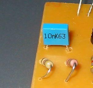

Eu uso o de 10NF na verdade eu uso o que diz no inicio do projeto né.. o iteressante e seguir certinho para não ter problema.. Leva uma copia das peças e joga na mao do lojista.. se ele não tiver compre so o que ele tiver.. não caia no papo deles q o preju vem depois..

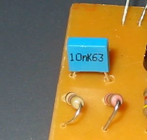

SpainelT: tu não entendeu cara ;}
olha no teu capacitor... ele tá escrito 10NF e em baixo o q?
tipo
| 10nF |------------
| 250 |------------
|_____|
ve se entende mais ou menos...
valeu o/
Isto ai e uma confusão, ele vendem um monte de valores.. por isto e bom ir em um lugar onde tenha de tudo e de todos os tipos... olha na foto em anexo o que já passo na minha mão!

a tensão do teu capacitor é 63.. eu só achei 250.. talvéz por isso não esteja funcionando :~
tu sabe me dizer se faz mal usar um capacitor 10NF 250 tensão, ao invés do de 63? :blink:
esta certo na verdade eles esqueceram de botar as unidades
4,7K ohms
47K ohms
15K ohms
22 ohms
1K ohms
Epero ter ajudado

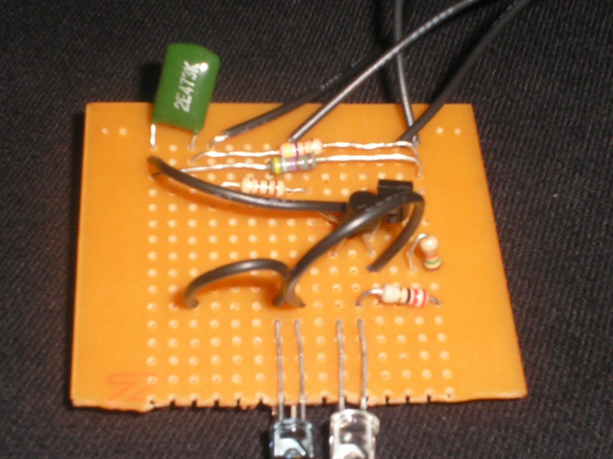

Meu circuito ta ai gente, a e eu usei ele numa placa mãe Soyo K7VM333 porque ela é barata e se explodisse não iria ligar muito e os led de 5mm funfaram que é uma beleza agora eu quero arruma uma caixinha para colocar ele. :palmas:
Pessoal eu fiz esse grafico para deixar As coisas muito mais muito mais fácil mesmo para quem ainda não conseguiu fazer o modulo pois ai esta tudo explicado é só seguir o grafico ... e também creio que é só imprimir o grafico ir numa loja de elêtronica e mostra la que os vendedores mesmo burros vão entender o que você quer beleza!! :bandeira:

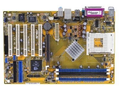

Ola to indo montar uma placa igual a do Hillian eu tenho uma placa-mãe ASUS A7S333 gostaria de saber como faço as pinagen e como coloco na minha placa.... e também como configuro a bios dela para poder funcionar o infra vermelho..

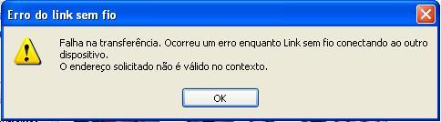

OLÁ PESSOAL!
EU MONTEI DE DISPOSITIVO TUDO DIREITINHO CONFORME O MANUAL, MAS QUANDO VOU FAZER A TRANSMISSÃO DE FOTOS DO MEU CEL. ELE FICA UM TEMPINHO LENDO E ATÉ IDENTIFICA MEU CEL. NOKIA 6101 AÍ DEPOIS DÁ A SEGUINTE MENSAGEM DE ERRO:
FALHA NA TRANSFERENCIA. OCORREU UM ERRO ENQUANTO LINK SEM FIO CONECTANDO AO OUTRO DISPOSITIVO. O ENDEREÇO SOLICITADO NÃO É VÁLIDO NO CONTEXTO.

Segue anexo a mensagem de erro.
aqui...

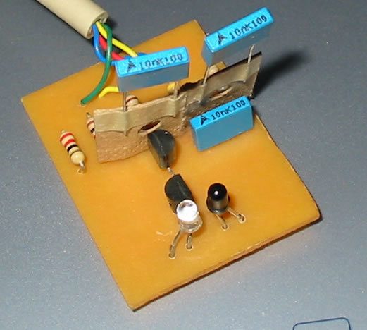

pessoa, meu pai fez o infravermelho....
mas eu não to conseguindo usalo, coloquei os pinos como diz o manual placa-mãe, o windows reconhece, la em gerenciador de dispositivos aparece dispositivo de infravermelho interno so q não aparece nenhum modem não.
alguem pode me ajudar?

Amigo tem q usar um programa pra transferir... não é só colocar ali e tentar transferir... procure na net existem alguns foruns bons sobre isso e te explicam os melhores progs
