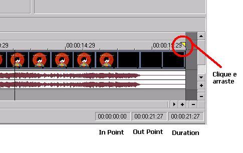

Antes de tudo é bom lembrar que eu estou usando o DVD Architect 3 pois o dois ainda tinham algumas coisas muito chatas de resolver.
Mas vamos lá! O tempo do seu vídeo de transição pode, e deve ser ajustado de duas maneiras e ambas são extremamente fáceis. Abaixo do Time-Line, à direita existem três caixas denominadas Current In Point, que marca o início do vídeo, Current Out Point, que marca o fim do vídeo e a Current Duration que "diz"quanto tempo dura o vídeo selecionado. Se você der um duplo clique em qualquer uma delas você poderá ajustar os valores até a nível de frame. Com isso fica fácil retirar o tempo que você não precisa e evitar a tela preta que aparec em função dos 5 segundos padrões. Uma outra é utilizar a seta amarela que fica no final do vídeo. Basta arrastar para poder corrigir o tempo final.
Em ambos os casos o ideal é sempre trabalhar com o zoom bem alto para poder dar o ajuste fino no frame exato, evitando aquele tempo desagradável quando o vídeo termina e o menu entra. O zoom você consegue com o scroll do mouse ou CTRL + seta para cima/ para baixo.
DICA! --> Para evitar aquele tempo "gap"que fica entre a sua transição e o início do menu utilize o frame final da sua transição como fundo do menu, ou como oprimeiro frame do vídeo de background do seu menu, caso você utilize um vídeo.
