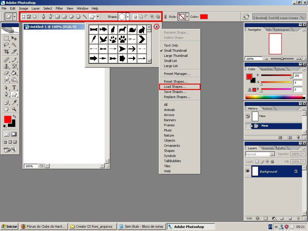

Para iniciar vamos carregar todos os shapes que já vem com o PS, caso vocês não tenham todos carregados.
Abram um novo documento com + ou - 1417px X 1417px ( 12 x 12 cm) e 300 DPIs,
e selecionem essa ferramenta.
Faça as configurações como a tela abaixo, e carreguem todos os shapes do PS, como também está mostrado na figura.
Gerammente o PS já os levará direto para o diretório onde se encontra esses "shapes", caso isso não ocorra o diretório é esse " C:Arquivos de programasAdobeAdobe Photoshop CS2PresetsCustom Shapes " selecionem todos e de Ok.

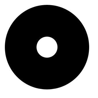

Feito isso selecionem esse shape e façam um desenho como mostra as figuras.
1 2

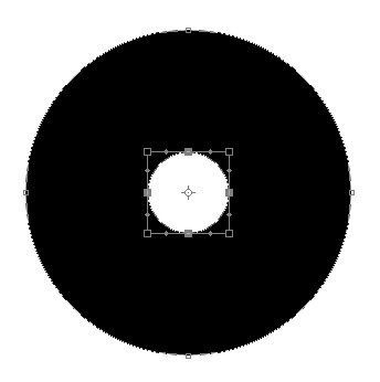

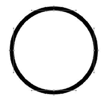

Agora vamos modificar o "diâmetro do furo central" para isso selecionem essa ferramenta, nesse local existem 2, uma seta preta e outra branca, selecionem a branca.
Cliquem com essa ferramenta na linha central do desenho, depois segurem "shift" precionado e vão clicando em todos os 4 "pontos do patch", são os quadradinhos pequenos ao redor do círculo.
Ferramenta Seleção dos Pontos
Feito isso cliquem CTRL + T, para redimencionar esse círculo, e redimencionem até que fique parecido com a figura abaixo:

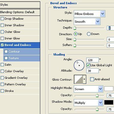

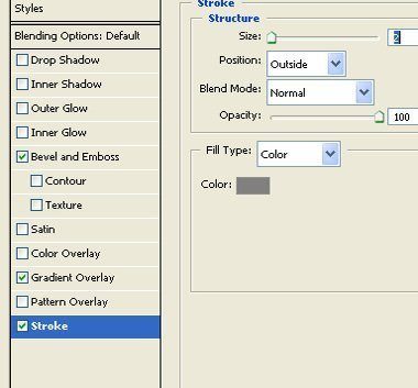

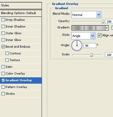

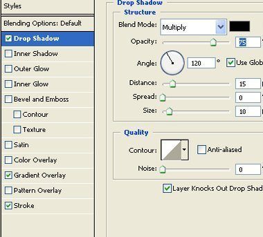

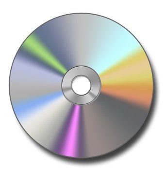

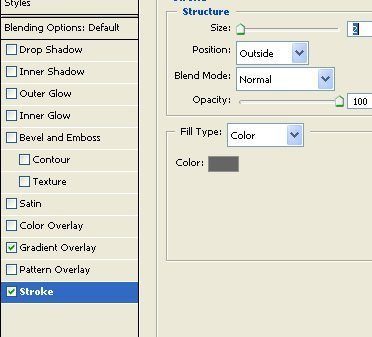

Agora vamos fazer as luzes/reflexos do disco, para isso vamos ao menu do PS, " Layer Layer Style Blending Opitions" e façam como as configurações abaixo, é um pouquinho trabalhoso para arrumar as cores no gradiente, mas no final fica muito bom.
Seu CD/DVD deve estar parecido com esse:
