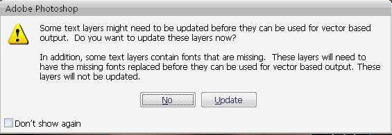

Baixei um da universal mas, quando abro no Photoshop aparece uma mensagem de erro! baixei tambem as fontes que estão neste site ainda assim da a mensagem. veja a foto abaixo :(
