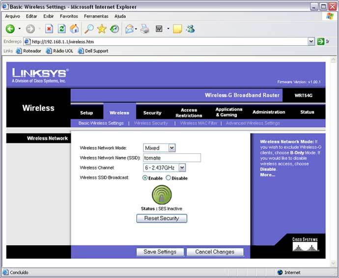

Legal que funcionou! Meu modem speedtouch também é roteado, e ligo ele direto no roteador WRT54G. Ele só distribui o sinal!
porém, estou com uma falha na autenticação WEP.
Configuro ele com uma chave e seleciono a chave default. Faço a configuração no note, e beleza, funciona tudo bem!
Mas não fico em casa o dia todo, por isso desligo ele quando vou ao trabalho.
Ao ligar ele novamente, não consigo conectar direto. Preciso ligar o notebook com um cabo ao roteador, mudar a chave de encriptação e clicar no botão Reset Security! ver imagem
Alguem sabe uma forma de configurar a segurança do roteador, e ele permanecer configurado ao ser religado?! Acho que isso deveria ser normal!
