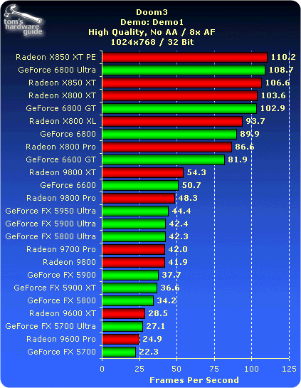

Aqui tem uma comparação direta da 5900xt com a 6600gt na época de lançamento ainda da 6600gt agp.... De uma olhada e vai se convencer que não tem nem comparação...
só pelas tabelas de comparação postadas já da pra ver q a GF FX5900XT fica no chinelo... hehe... quem diria, High-end apanhando feio para mid-end, é a evolução... acho q isso e o suficiente para fazer seu amigo decidir por uma placa realmente boa!
achei bem interessante esse link. Como o UT2004 tem uma engine leve e não usa muito do shader 2.0, a diferença saiu pequena. Mas no Far Cry e afins, chega 289% em 1600x1200. Q surra!!!!!!!! :chicote::zoio:

Wow ! 289% ! Quem comprou essas placa antes do lançamento da 660gt deve tar só no choro .....
E mais : a 5900xt da geraçao 6 é a 6800xt , que ainda assim é inferior À 6600gt , então não há comparaçao .
