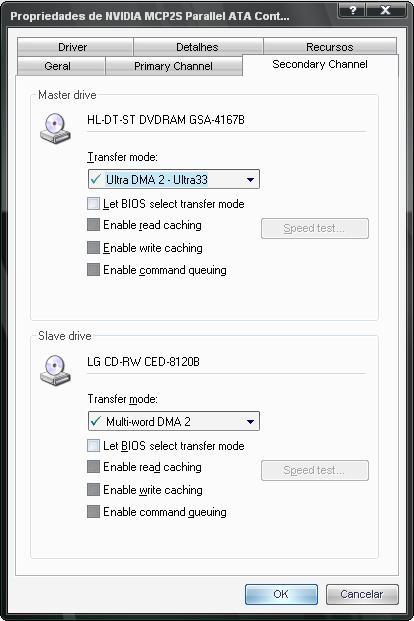

Veja que UDMA, está Desativada (Off), precisa instalar drivers atualizadas da sua placa-mãe.
DiskPeripheral : SAMSUNG SP1203N nvatabus Port 0 ID 0 DMA: Off
CdRomPeripheral : HL-DT-ST DVDRAM GSA-4167B nvatabus Port 0 ID 2 DMA: Off
CdRomPeripheral : LG CD-RW CED-8120B nvatabus Port 0 ID 3 DMA: Off
CdRomPeripheral : NA5536Z BCV843G 1.0 dtscsi Port 2 ID 0 DMA: Off
aqui no forum já explica como proceder Clique aqui

Não sei o que está acontecendo, pois na controladora de IDE o DMA está ativado, como podem ver na imagem anexada.
Minha placa-mãe é uma MSI K7N2 Delta2 Platinum, instalei o Live Update e baixei os drives atuais da minha placa-mãe, mas mesmo assim, ainda persiste em dar este erro.
