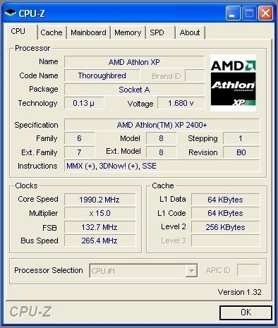

Eu peguri um screenshot do cpu-z pra você v:

Tem outra, o vcore dele já é alto...
