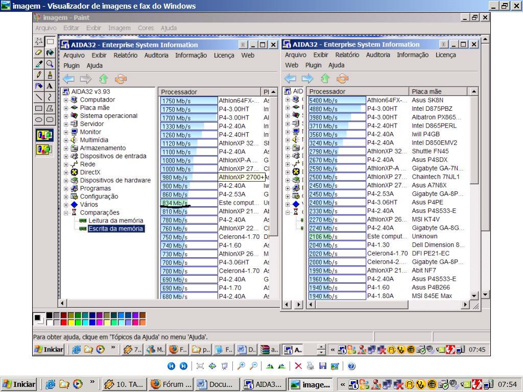

Putssssss e froide mesmo, eu comprei ela na agonia ta ligado minha a7v8x-x queimo do nada ai fui a uma loja de um amigo e comprei e nem paguei ainda a placa hahahahahaha, tenho uns amigos que tem a as a7v8x- alguma coisa mais nunca pensei que logo a minha não ia dar pra fazer umas brincadeiras putsssssss hhahahaaha esta foi de freide com tudo mesmo, vou tentar trocar por outra, se bem que já notei uma grande melhora de desempenho de no mínimo 40% ou mais, mais sabe como é queremos sempre mais um pouco ne. MAIS MUITO OBRIGADO A vocês AMIGOS NUNCA PENSEI QUE vocês IAOM TIRA MINHAS DUVIDAS estão CEDO ASSIM OBRIGADO MESMO. Só mais uma coisa, estes testes da memória estava batendo lá embaixo com a a7n8x-x 62.. Fraco mesmo mais depois com a a7n8x-x fico assim o processador continua o mesmo. Mais beleza galera obrigado mesmo, vou procurar estes programinhas do mal ai.
