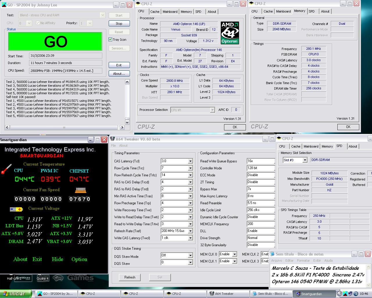

Postado Originalmente por psr@03 de maio de 2006, 11:37
BOm Dia galera, eu tenho essa SS de um bench q foi bloqueado...mas as informações acho q ajudam, daí rostev o q falta aqui ??? a tensão é de 2,5v e os módulos das minhas memos são 2 SPECTEC cada uma com 1GB DDR400 PC3200
o link da SS
http://img79.imageshack.us/img79/5971/519psr6ne.jpg
Abraços :joia:
Mas qual chip equipam essas memórias?
Sem saber o chip, não serve... :(
Postado Originalmente por Rostev@03 de maio de 2006, 11:46
puts...esqueci disso..........mas beleza vou abrir o danado aqui e já te falo...valeu
