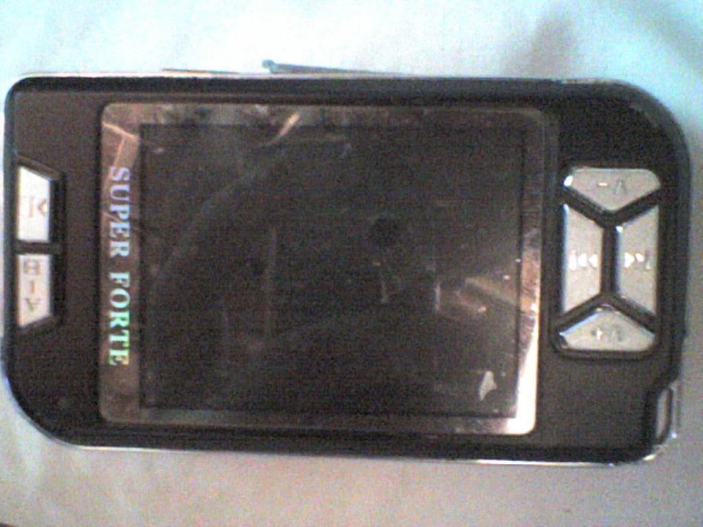

pessoal foi o seguinte... comprei um mp4 (nem sei se é mp4 ou mp5) de 2º mão sem o cabo sem fone sem nada. Mas ele funcionava perfeitamente. dai comprei um cabo usb, conectei, o pc reconheceu tudo massa... daí fui tentar usa-lo como cam(ele tem um botão com o nome cam) e o pc abriu o estalador autamático, deu tudo certo ai apareceu uma mensagem dizendo pra reiniciar o pc ou o dispositivo poderia não funcionar corretamente... apertei ok, esperei o pc reiniciar e bam o player não funcionou mais. Quando eu ligo ele aparece em tela azul e pequenas letras :
"insert usb line
and press[up] key to use usbdisk
press [down] key to low formatting!!!!!
press other key ti bios"
Se apertar qualquer tecla aparece:
bios 3221-9320-mlc v7.1 e ele não desliga mais...
quando conecto ele ao pc ele é reconhecido(como dispositivo removivel) mas sem nenhum tipo de arquivo... não sei o que fazer...:confused:
Será que alguêm sabe dizer o que foi... e como posso solucionar???
agradeço desde já.
a foto do aparelho e foto de como ele fica quando eu o ligo...

caros irmãos, o meu player é esse que está ai nas fotos...E de tanto procurar achei um firmware que me salvou! Achei o arquivo nesse site:http://translate.google.com.br/trans...3D49l%26sa%3DG ...fui testando os de referência AK 3221e achei um que salvou meu player da tela azul.
os métodos que adotei foi:
abrir o player com ele off, conectá-lo, desligalo e em curto com uma chave de fenda no chip mais próximo da saída usb(veja onde fazer o curto no post do macgiverx)ai ele entra no modo bios...aperte v- para formatar ai seu pc reconhece as partições F: ou G: ou H:... selecione os arquivos do donwload e arraste para a pasta F: (ou partição de 19,19 MG). desconectar dispositivo com segurança, ligar o player e curtir a resurreição!!!
obs:No meu caso rompi o fio da bateria sem querer... talvez tenha haver em alguns casos... se o firmware não for o ideal, baixe outro e reinicie todo o prossesso.
e pena que depois de instalado em meu pc não aparece as partições...
boa sorte !!!!!
