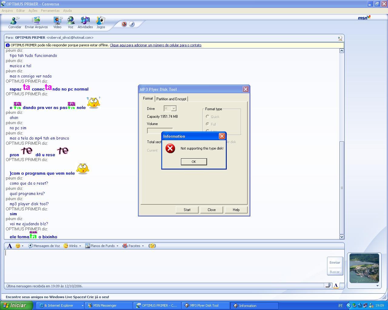

cara!!!! tenho um problema e n é tão grave!!! eu mexi numa configuração do meu orange 748 e a tela do bicho tá toda em branco e eu quero voltar as configurações anteriores!!! por favor me ajudem e quando eu vou formatar aparece um aviso falando
not suporting this type of disc
me ajudem ele toca musica mas eu n vejo nada tudo em branco
