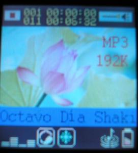

olá pessoal, voltei.
consegui uma amostra do firmware do mp4 que eu relascionei logo à cima e vou postar aqui a imagem da tela do MP3 player dele.
e mais uma coisa importante que eu esqueci de dizer sobre as configurações dele, ele é de 1 gb.
por favor , se alguém que ver esse tópico e possuir um igual, faça um backcup do firmware e mande para mim poder ressuscitar o meu, ou me diga aonde que eu posso acha-lo por favor, se desejar entre em contato comigo pelo msn ou poste aqui, o meu msn como já foi dito é [email protected], abços à todos e feliz 2007 :muro:

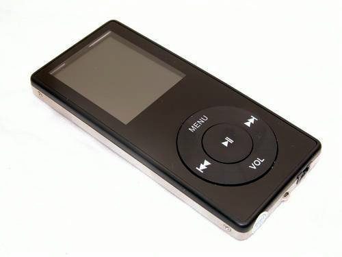

Ps:. Esse é o meu mp4... alguem me ajude!!!!
