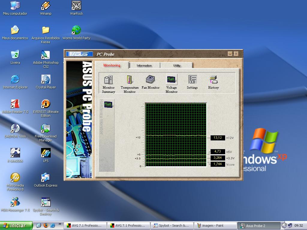

a minha antiga fonte q era genérica estava dando uns problemas de ligamento barulho etc..
ai fui la e comprei outra genérica já q não tenho dinheiro
mais pra minha surpresa a primera coisa q eu fui ve foi as voltagens
raramente não faço isso
ai quando eu fui ver o 12+ estava bem acima do normal
o sistema esta bem estavel
não reinicia nem nada
o cooler até fico mais rápido pela alta tensão :blink:

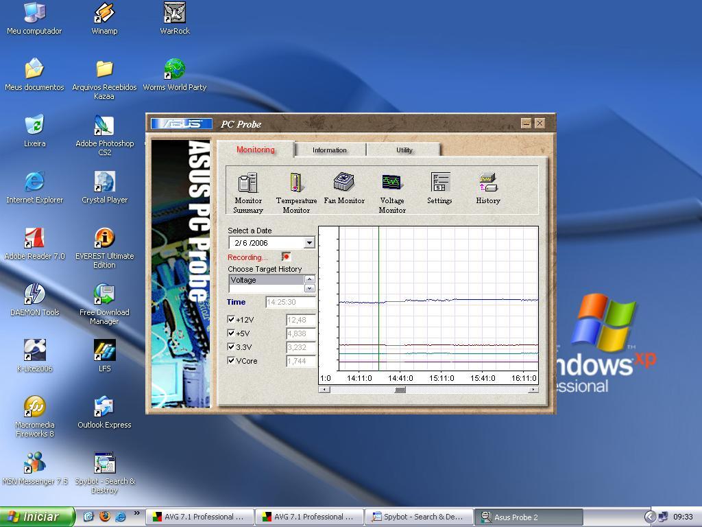

tensão ATUAL
ANTIGA tensão
é perigoso fica com o pc assim?
ontem fico ligado 12 hras e não tive nenhum problema
amanha já vou la na loja aonde eu comprei i vou ver o q eu posso fazer

"to pra compra uma Seventeam mais no momento não da"
Então não reclame da fonte que você tem com o vendedor, a culpa não é dele. Desculpe parecer cruel, mas a realidade das fontes é proporcional ao preço que você paga por elas. E 13V é capaz de torrar lentamente seu equipamento, eu não usaria um PC nesse patamar, no máximo até uns 12,8 é tolerável com bastante restrição, apenas para picos... compra pelo menos uma Seventeam 350W que é melhor que qualquer genérica, e não é tão cara assim não, tá apenas um pouco mais que uma genérica. Em outras palavras, é melhor que ficar comprando uma genérica a cada 3 meses, você não acha? Espero ter ajudado.
Um abraço, que tudo dê certo.
uiahihuai
tais certo mesmo
a minha antes era rotulada 350w i essa é 500w
mais é q minha antiga como tu falo o pico era 12.8 o maximo
i essa chega a isso
a de antis não torro nada alem dela mesma hehe
só não quero q essa torre tudo i ela mesma
valeu
Pois é, mas isso é igual pressão alta, pode causar um dano agora ou um dano daqui a seis meses, ou nunca, dependendo da sorte, mas você está sempre em risco, entendeu? Já vi que você compreendeu pelo teor de sua mensagem.
Abraços!
