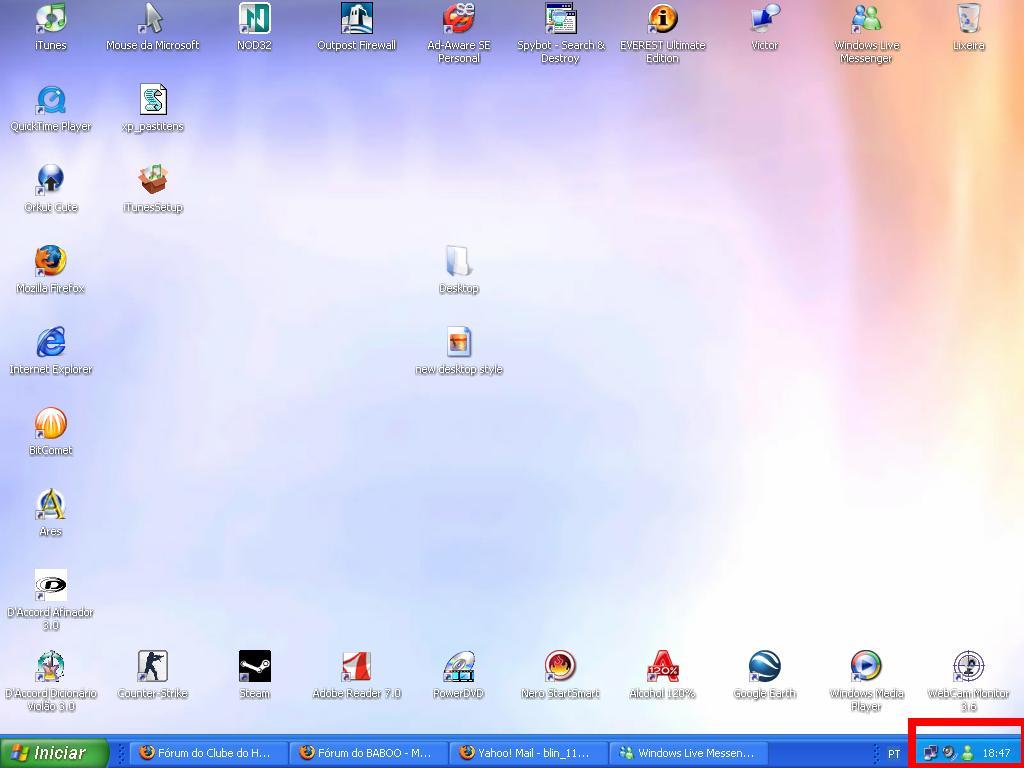

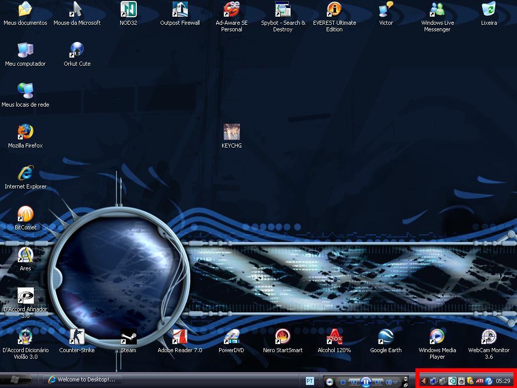

Amigos estou exatamente com o mesmo problema ! :muro: Nenhuma das opções acima funcionou aqui.
Estou perdido realmente não sei mais o que fazer! Gostaria muito da ajuda de vocês!
Abaixo vai os screens do meu desktop, Antes e Depois:
Antes
Depois
Aguardo respostas,
Obrigado.
