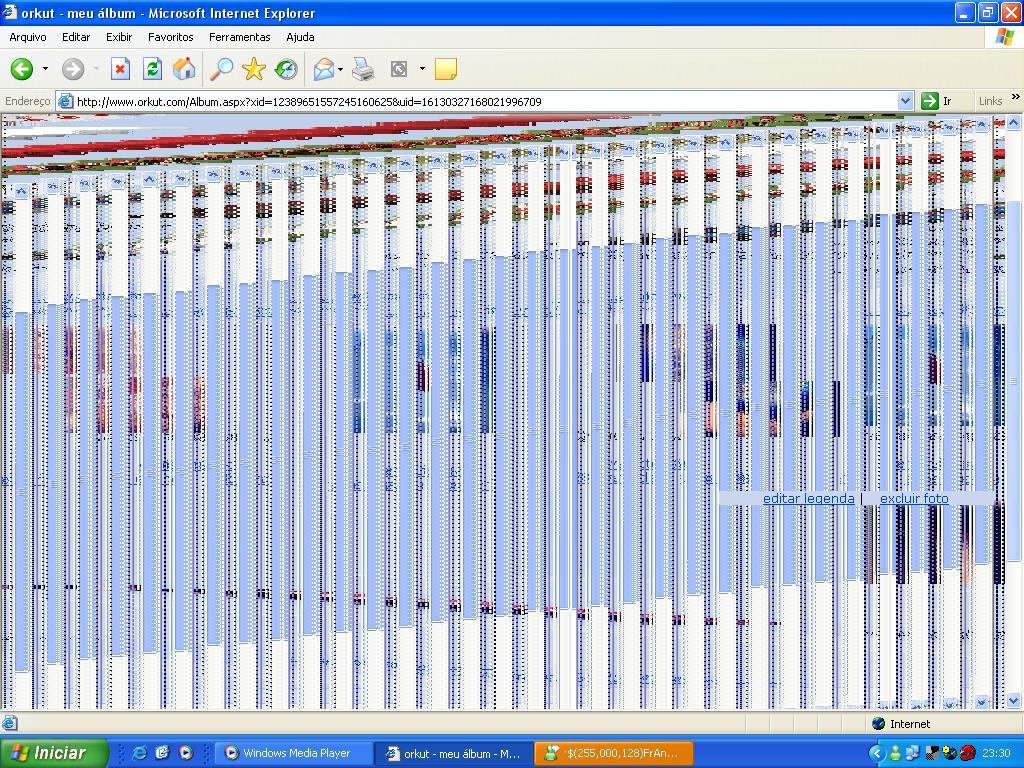

Mais agora o problemas voltou. Eu ligo o micro e as imagens já aparecem
meio estranhas, depois de algum tempo começa a congelar as imagens, ficando
um pouco de cada janela até ficar a tela preta. Nesse ponto não adianta tentar
reiniciar nem nada....tem q esperar algumas horas e ligar novamente...aí acontece
tudo de novo.
tem uma imagem aí pra vocês verem como q fica.

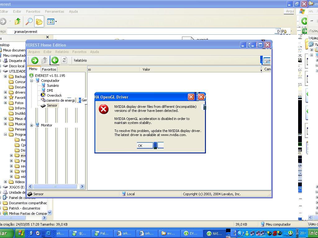

quando estava travando fui no Everest para ver a temperatura e quando
tentava ver a temperatura aparece a mensagem da figura.
o everest nem sempre mostra a temp.
