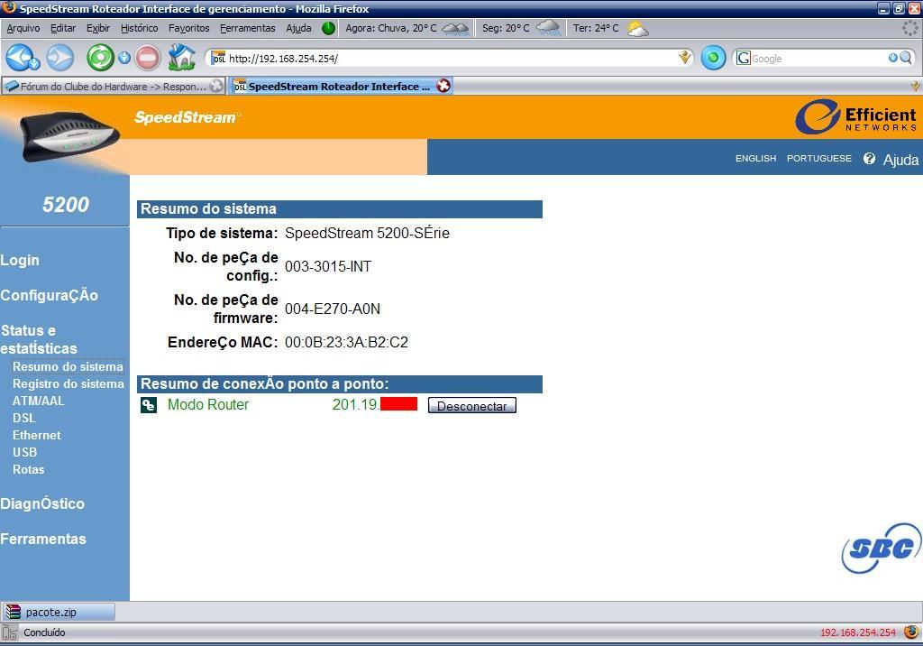

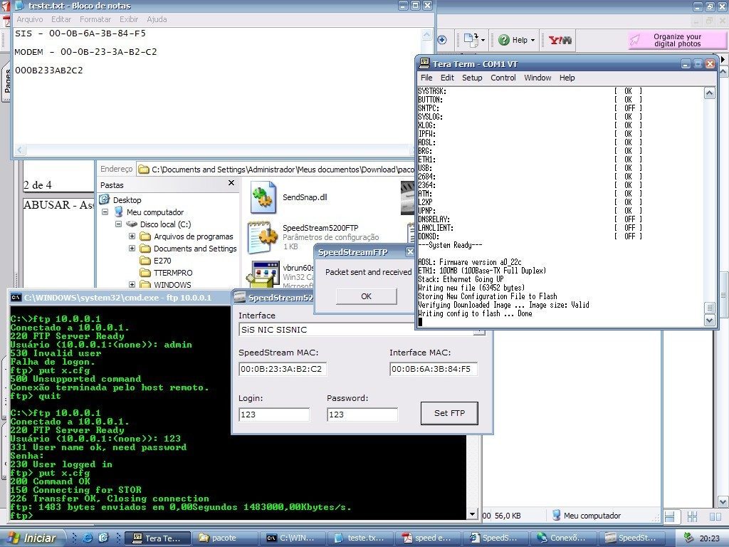

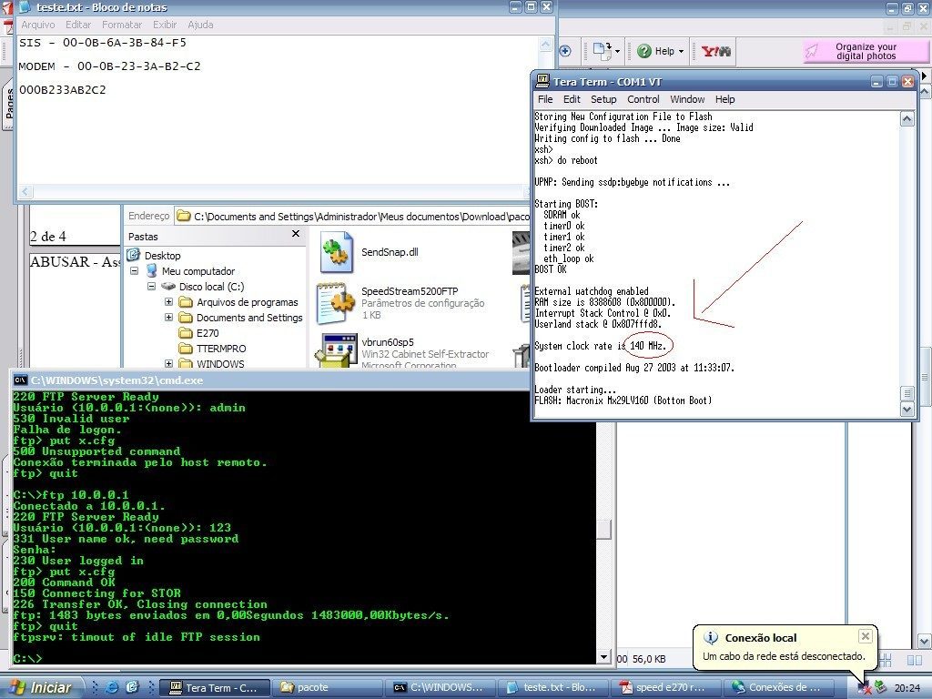

Consegui destravar o Speed... aquele defeito chato de ficar todo acesso com pwr em vermelho!!
Fiz acesso no modem via cabo serial usando um cabo de celular da Siemens MC60!!! HUAUHAU:-)UHA
O modem só ficou meio doido rsrsrs liga ele na energia, beleza, coloca o cabo de Rede acende o DSL!! :-)uha
Depois eu coloquei o RJ11 e fiquei observando, começou a piscar o USB!! :-)U:-)HAU:-)
e o Enet fica piscando como se fosse um Action!! muito louco!! estou na Net agora por ele!!
Abaixo notem que a velocidade do modem está alterada ou eu não sei se é a velocidade padrão do e-270.
Mais a velocidade normal é de 100 MHz.
Abaixo é o modem conectado!! :palmas:
