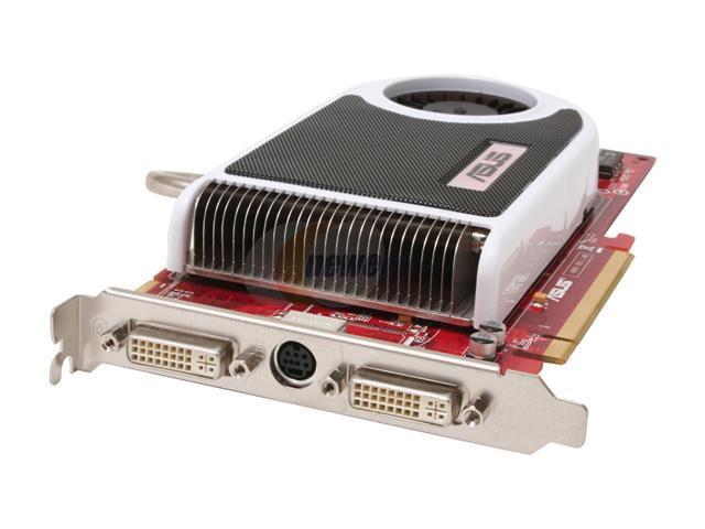

Comprei minha X1950PRO, por R$850.00 no mercadolivre. O modelo é uma Asus EAX1950PRO/HTDP/256m, 256mb/256bits GDDR3 581/1400Mhz 36 pipelines 80nm. Estava em dúvida entre a X1900GT, X1950PRO, e GeForce 7900GS, ambas saiam na mesma faixa de preço. Acredito que escolhi a melhor opção, o que vocês acham? Mas estou precisando de uma fonte boa, de no máximo R$300.00, não pode passar disso. Não precisa ter PFC ativo, nem nada.

Mas você disse que no não precisa de mais de 400W de potência?..só a VGA em full load, consome quase 200W, e no site, na caixa da VGA, recomendam uma fonte com potência acima de 450W ou superior. Veja:
450-Watt power supply or greater, 30 Amps, 12 volt rail is recommended (assumes fully loaded system)

E Aí, qual eu escolho!?!?!?... as recomendações da caixa da minha VGA são:
Só a VGA em full load, consome quase 200W, além do que, meu processador tá rodando em over.
Então qual seria a melhor opção? com as melhores tensões, e etc?
Abraços!
