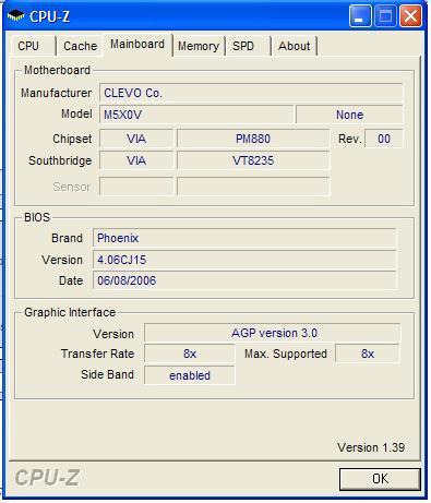

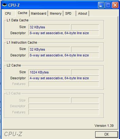

Olá Pessoal,
Bom queria postar aqui o resultado do processador do V21, rodei o CPU-Z e deu os seguintes resultados (conferir nas figuras abaixo).
Já estou há 3 semanas com este notebook, e estou gostando muito do desempenho dele, tennho vários programas instalados, citarei alguns, como: Aplicativos Graficos Corel X3, instalei alguns jogos como: Rise Of Nations, Counter Strike, Warcraft III, rodaram perfeitamente estes jogos, ele roda legal graficos com OPENGL.
Semana que vem instalarei o Office 2007 nele, postarei alguma coisa aqui sobre o programa!
