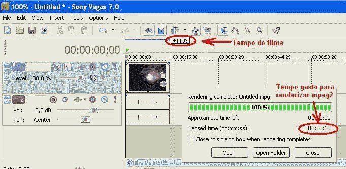

Fiz um teste de desempenho aquí com meu PC:
Peguei um filme capturado da minha filmadora SONY como AVI através do SONY Vegas e renderizei sem efeitos para Mpeg2. O arquivo original tinha 14,09 segundos, 720x480 com 52.341 KBites e resultou num arquivo de 8.392 KBites de mesmo tempo, mesma resolução, mesma taxa de frames (básica). O processo de renderização durou 12 segundos, menos que o tempo de filme (vide figura). Meu windows é XP Pro SP2 e computador como mostra a assinatura.
Concluíndo, Estou satisfeito com o desempenho da renderização. Claro que com efeitos, transições e outros a renderização fica mais lenta. Não carregar a memória RAM com outros programas rodando também é essencial. Tudo ok pra mim!

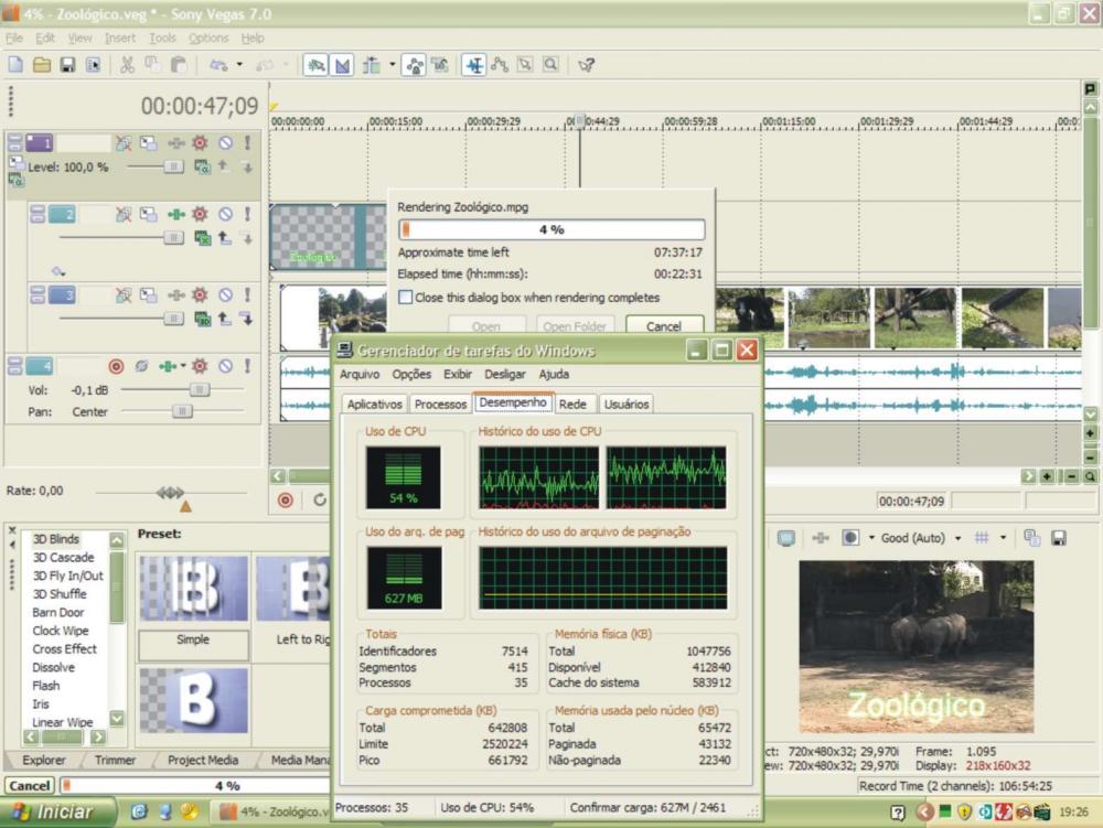

Realmente tem alguma coisa errada com seu vegas. Pelo que ví o único efeito que você utilizou foi colocar o título sobre a imagem, que não deveria pesar tanto a renderização. Você pode fazer um teste retirando o título e ver se ele é o problema, apesar de que não deveria ser. Seu PC está OK, e aguenta o tranco!
Você acrecentou algum efeito a mais?
Nenhum efeito, nem cheguei a tentar fazer efeitos, aprender... Preferi ver a saída do arquivo, puro já pra ter ideia da qualidade para autorar, mas não consegui nada.
Curioso é que o mesmo vídeo, no premiere pro 2.0 demora bem menos para renderizar, e isso usando o mainconcept nos dois casos.

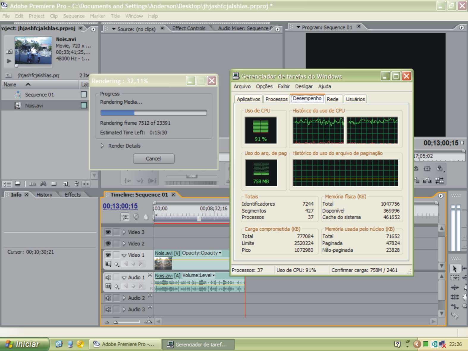

Observe a diferença que encontrei renderizando o mesmo video no Premiere Pro 2.0, é muita diferença.

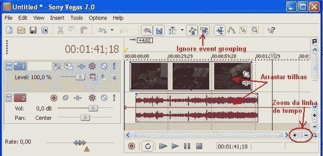

Caro Leonardo, acho que você pode me ajudar. Tenho um arquivo .avi antigo (capturado com pinnacle usb) cujo audio não está sincronizado com o vídeo (problemas de transferencia de vhs/pinnacle usb antigos. Como sincronizar no Vegas o vídeo e audio?
Obrigado pela ajuda.
hacjr,
É fácil! Insira o arquivo de vídeo na linha de tempo do Vegas, aumente ou diminua o zoom (vide figura) para visualizar com melhor detalhe, ative o "Ignore Event Grouping", e arraste as trilhas entre si até a sincronia desejada (esta parte depende da sua astúcia), renderize!

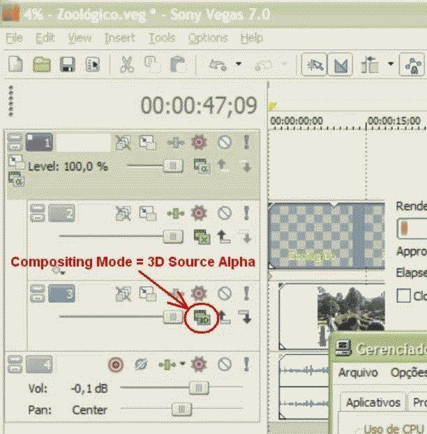

Fiz vários testes e parece que descobri o problema com seu projeto.
Simulei seu projeto com um título com efeito sobre a imagem de um vídeo de resolução igual. No vídeo configurei o "compositing mode" com "3D Source Alpha" assim como seu projeto indica (Vide figura) e a surpresa é que a eficiência da minha renderização foi pro espaço (ou pode-se dizer que pro inferno).
Se você modifica-la para apenas "Source Alpha" clicando no controle indicadona figura e selecionando esta opção sua renderização vai ficar muito mais rápida.
Outros fatores que encontrei até que melhoram o desempenho da renderização, mas com certeza este que te indiquei era a pedra no seu sapato.

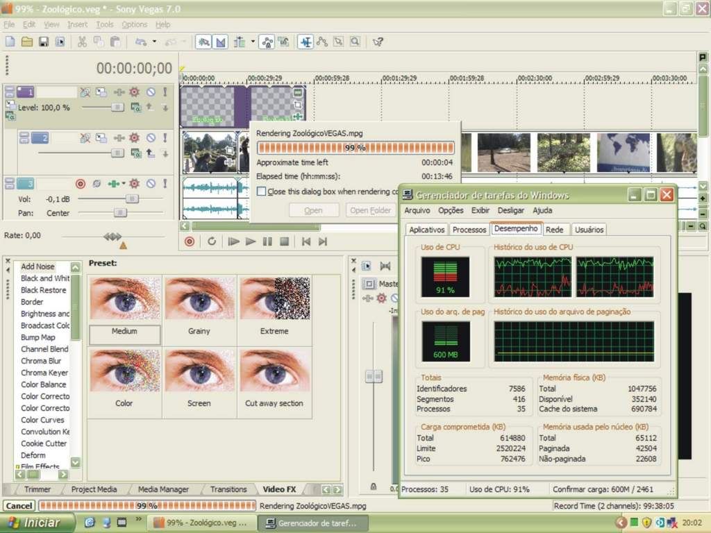

NA MOSCA!
Observe a fúria do Vegas, tá muito excelente!!!!
