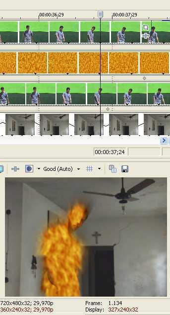

Tem tutorial esplicando como fazer alguem ficar pegando fogo? :eek:

ÐiOs,
Assim que puder faço um. Pra adiantar posso mostrar a imagem abaixo e explicar um pouco:
Tem que filmar uma pessoa sobre um fundo verde ou azul e aplicar o "chroma keyer" ; definir o "Compositing mode como "Multiply (Mask)" e adicionar uma trilha de vídeo abaixo com o fogo na tela toda (Eu faço com o "Media generator"). O básico é isto!!
