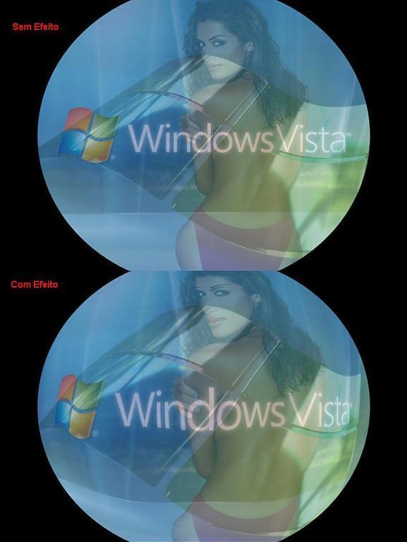

Vi o filme e em algumas cenas utiliza o efeito como se tivese sido filmado com lente olho de peixe. Pelo que entendi você inseriu o "Cookie Cutter" e não ficou igual porque não teve distorção radial na imagem.
Dá pra fazer no Sony Vegas, mas não é tão fáfil. Tem que utilizar o "Height Map" do "Compositing Mode/Custom..." em uma imagem com gradiente preto para branco do centro para as bordas. Isto aplicado em uma trilha acima do vídeo. Meio complicado de imaginar o que representa isto na prática, mas testei e encontrei uma configuração boa. Coloquei o projeto no link:

Acessa os controles do "Height Map" pelo índice da trilha de vídeo clicando em "Compositing Mode/Custom..." (o botão com janela com três pontos) e também pode alterar no controle do "Media Generator" (botão com filme verde no final da trilha de vídeo) o gradiente. Só que não é muito fácil configurar os dois para um resultado bom. Não conseguí deixar a distorção homogênea utilizando apenas um controle e foi um pouco complexo deixar do jeito que ficou. Mas sempre é possível melhorar.

A imagem abaixo mostra o resultado aquí. Isto mesmo que acontece aí ou não funcionou assim? (Conseguí fazer a mulher do Bil Gates parecer um traveco!)

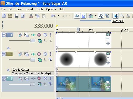

O projeto vai ficar assim:
1- Na trilha de cima a imagem branca com "cookie cutter" e "compositing mode" em multiply(mask)
2- Na trilha do meio o tal gradiente feito com o "Media Generators/Color gradiente/Eliptical white to black" e "compositing mode" em "custom.../height map" e as configurações adicionais.
3- Na trilha abaixo o video ao qual se planeja aplicar o efeito...
Leonardoms,
Agoooraaa sim foi o cheque mate !
Vou tentar aqui agora mesmo..
acho que o erro meu foi esse mesmo..
Na trilha acima eu ja havia colocado o video e na do meio tava o tal gradiente..
A ultima trilha. nao tinha feito..
só tinha usado duas trilhas..
