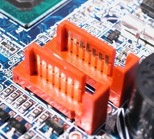

antes de qualquer coisa de uma olhada nela embaixo na direita veja se tem 2 ENTRADAS PRETAS pequenas, elas sao as SATA
embaixo na direita
diz que ela tem 2 entradas suporte ao sata 150 ( I )
MAS NA COR PRETA
na sua placa esta na cor preta essas entradas
Tem 2 pretas sim, so q elas estão lonje uma da outra, e não juntinhas q nem a q você postou, mas deve ser isso ai. achei uma foto dela saca so
