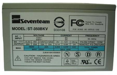

Eu indicaria sim a st350bkv pois rodou com essa configuração mais 1 hd(que vendi) ata e 3 ventoinhas por mais de 6 meses, pricipal se você colocar uma pv da serie 7 que consome menos do que a 6800xt e detalhe estou usando a o processador e a placa de video em over. Só troquei ela pelo up que estou fazendo(x1950pro, E4300 e Abit AB9pro) ai não tem como ela aguentar essa configuração.

Ela possui apenas uma linha de +12V: 15A max .

Mesmo que não chegue a consumir tanto já esta a baixo da recomendação , outra ela custa 140 reais

Agora por 50 reais de diferença não recomendo a ST-350BKV pela linha fraca de 12V comparando-a com as duas citadas acima, e repito estaria se enforcando limitando upgrades e periféricos adicionais.

Quanto a ST não ter proteções, eu discordo, já tive uma e inclusive em certa ocasião de sobrecarga, meu estabilizador não aguentou e a fonte também foi junto, porém sem levar nenhum componente junto. Foi só eu mandar pra garantia e pegar outra. Ainda sobre a ST-350, também discordo que ela não seja suficiente. Você já viu quanto um pc gasta de verdade? Veja testes da http://www.anandtech.com pra ter uma ideia. Se a fonte fornecer os 350W que promete, dá e sobra. Sem falar que a configuração do dono do tópico é tranquila, mesmo que ele instale uma 7600GT ou até uma 7900GS por exemplo ainda pode-se manter a fonte, pois ao contrário do que dito, ela não tem apenas uma linha de 12V com 15A, e sim 2 linhas de 12V cada uma com 15A (apesar de serem barramentos virtuais) mas a soma de ambos com certeza é maior do que 15A, na própria tabela na fonte aparece isso, dando como soma das duas linhas um total de 25A nos 12V, portanto não basta ler a descrição do e-armazem e confiar.
