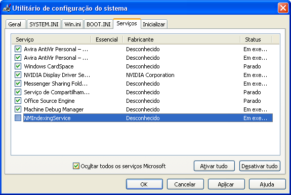

Ele é um serviço de indexação de arquivos do Nero. Em alguns computadores isso acaba deixando o sistema lento pois ele fica trabalhando em segundo plano.
E esse programa existe desde a versão 7 e também está presente na versão 8 do Nero.
Para resolver, você pode simplesmente desativar ele no MSCONFIG.
Vá no menu Iniciar > Executar... e digite msconfig e dê OK;
Vá na guia Serviços e depois clique em Ocultar todos os serviços Microsoft, depois desmarque o checkbox do item NMIndexingService e/ou NMIndexStoreSvr que está selecionado conforme mostra na primeira imagem anexada abaixo.
Vá também na guia Inicializar e desmarque o checkbox do item NMBgMonitor que está selecionado na segunda imagem anexada.
Clique em OK e reinicie o computador.
Com isso o problema da janela de finalizar o programa toda vez que você reinicia ou desliga o computador deve acabar.
