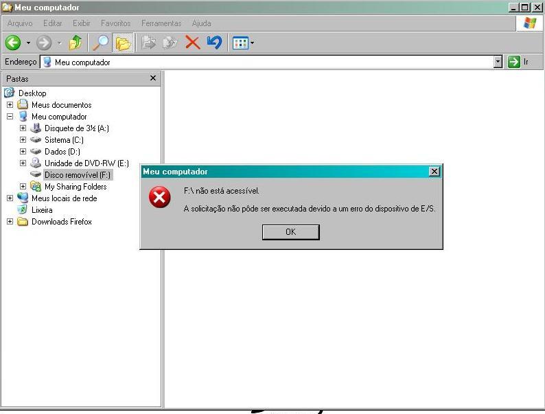

mp3 nao acessivel
aparece uma mensagem, vou colocar a imagem abaixo...
a solicitação não pôde ser executada devido a um erro do dispositivo e/s
como resolvo isso??
nao consigo formatar..

nao aparece nem1 opção d mouse com o botao direito
e nao é apenas na minha makina q apresenta esse problema, é em qq makina q eu plugar o mp3, o q tem nele nao importa mais, só to tentando fazer com q ele possa voltar a ser útil...
alguem ja conseguiu fazer isso voltar a ser normal??

cara,. o q minha placa tem a ver com o problema q eu estou falandu??
nao tem como acessar bom o botao direito, nao aparece nada...

Olá pessoal tive um problema com meu mp3 erro dispositivo e/s.Não dava pra fazer nada com os arquivos dentro dele,não consegui formatar pela propriedades de dispositivo.
Fiz dois procedimentos
1--primeiro dei um curto no chip, voce encontra tutorial no "mercadolivre problemas com mp4" algo assim..., ele reconheceu novo hard.
2--depois instalei o cd de drive que vem junto com o aparelho e pelo proprio programinha desse cd eu formatei o mp3.
Provavelmente o problema é de firmware (soft que tem dentro dos mp3,mp4)
Pensei que o meu mp3 num tinha mais jeito mais ta funcionando ferfeito agora :D
