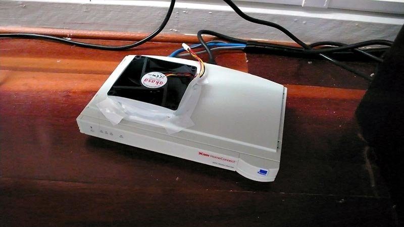

Meu modem é um 3com homme, convertido para office, mas devido a problemas inúmeros de travamentos deixei ele configurado em bridge.
Quando recém-ligado ele conecta sempre com uma boa velocidade. 1 mega para cima (meu plano é de um mega). Só que depois de algum tempo de bastante uso (algo como uma hora) ele começava a dar umas travadas e volta e meia reiniciava sozinho. E quando resetava, ao re-sincronizar, ele dificilmente pegava mais que 640k. Um saco.
Comecei a desconfiar da temperatura dele. O gabinete dele tava esquentando bastante.
Funcionando aberto, tirei a tampa do gabinete dele e deixei só a placa pendurada, ele melhorou, mas ainda não ficou bom. Reparei que quando ele conectava em 640kb, se eu o desligasse e o abanasse, ele conseguia uns 800kb. Repetindo o procedimento ele ia melhorando a conexão, para 800, 1024, 1056. Conforme esfriava ele voltava ao normal.
Para mim foi o suficiente para concluir que a temperatura tava contribuindo para seu mal funcionamento.
Pois bem... parti para uma adaptação de um cooler.
Não ficou bonito (para dizer o mínimo). Mas o modem tá perfeito ! Não travou mais, não reseta mais, mesmo após horas de p2p ele permanece FRIO e quando eu o reseto ele pega sempre mais de 1mde conexão.
Fiz algumas vedações nas entradas de ar para forçar o fluxo a passar pelaplaca toda, e entrar também pela base metálica e ele não esquenta NADA.
Fica a dica !

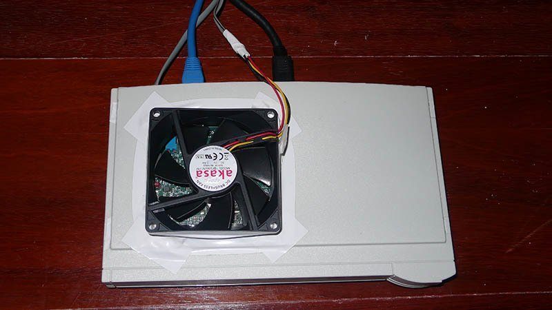

Ei cara, já tinha ouvido de casos parecidos... Mas fiquei com uma dúvida...
Eu viq que você usou aquele cabo de 3 pinos pra alimentar a ventoinha, mas onde você conectou a outra ponta???
Beleza ?
Pensei em pegar 12v em algum lugar no próprio modfem, mas acabei por levar uma saída da fonte para a traseira do micro e conectei ali.

Opa!... beleza pessoal?
Eu tenho um modem DSLink 260E, depois de um tempo ele travava direto. Fiz isso também porque li em tópico aqui do fórum que esse modelo esquenta demais... e esquenta mesmo... e melhorou bastante... so que agora o PC fica no chão longe do modem. Vou ver se arrumo um modo de ligar os fios como você fez...
