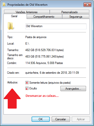

Bom dia, passei por isso também, formatei o HD Primário e, após conclusão, conectei o secundário e os arquivos não apareceu em tela, mais informava que existia uma alocação em disco, em virtude do espaço ocupado. Após levantamentos e estudos vi que a alteração se dá ao colocar os dois discos rígidos como primários, o sistema faz isso por medida de segurança, mais pode ser revertido. Necessita Jampear o HD secundário.
Após... Com o sistema iniciado abra o Explorer do sistema para mostrar as unidades de disco.
1º Abra a unidade de HD secundário;
2º clique botão direito, PROPRIEDADES;
3º Na parte inferior da janela, em Atributos desmarque a opção OCULTO e SOMENTE LEITURA para realizar as alterações.
Espero ter ajudado!
