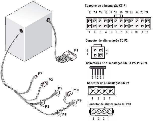

Alguém sabe me dizer se é possível trocar a fonte de um Dell Dimension 5150, para uma fonte mais potente que não seja da própria Dell?
Liguei na central de vendas deles e informaram que não vendem fonte mais forte para este PC.
O meu problema é que comprei uma placa XFX 8600GT e percebo que a placa não está apresentando o desempenho esperado, as vezes o PC nem liga, e então tenho que desligar todos os cabos, e ligar só com o cabo do monitor, aí o micro liga, e só após isso reconecto os cabos.

Amigo , tenho exatamente o mesmo problema que você ... Uma placa 8600GTxxx num Dell Dimension 5150 que nao apresenta o desempenho esperado e de vez enquando dá erro ... Tirei ela do meu pc .. botei a original de volta ...Tb preciso de uma fonte melhor e não sei ql comprar ... Caso compre alguma fonte por favor diga aqui.. tb to querendo muito saber ...
  • 3 semanas depois...
Minha dúvida: A fonte original suporte placas geforce 8600 ou superior? A Dell possibilita ao usuário/cliente a substituição da fonte?"
Resposta DELL: Outras fontes do mercado, não foram testadas pela Dell e não temos como garantia se funciona ou não; A pinagem das fontes Dell são diferentes das disponiveis no mercado."
DANIRAVA, diante dessa resposta acho que as fontes de mercado (Zalman, Seventeam e outras) talvez não sejam compatíveis em um micro DELL.
Abraços.
Minha dúvida: A fonte original suporte placas GeForce 8600 ou superior? A Dell possibilita ao usuário/cliente a substituição da fonte?"
Abraços.
O ideal seria você abrir o gabinete e ver se a fonte possui os conectores padrão! Qualquer coisa tire uma foto pra gente!!!
Abraços!
