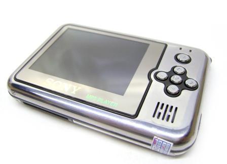

Mp5 da sony não ta ligando, depois de remover sem ejetar.

Pelo amor de Deus eu tenho um MP5 que não tem marca,ele parece com um da sony cromado,mais ta escrito digital MP5 player ......:confused:...se parece muito com esse aqui http://img264.imageshack.us/my.php?image=img2hq0.jpg ou http://forum.clubedohardware.com.br/attachment.php?attachmentid=64154&stc=1&d=1232951607 só que o alto-falante é redondo...e o menu é igualim esse aqui http://forum.clubedohardware.com.br/attachment.php?attachmentid=64153&stc=1&d=1232951574 ....gostaria que alguem me ajuda se a descobrir que marca é esse individuo para que eu possa descobrir a combinção de botões para modo Cam e procurar os softweres dele já que não veio com os tais .... :(

Oi, cara eu to com o mesmo problema e o meu mp5 é igualzinho esse da foto com o mesmo firmware que ele. Só que eu não consegui coloca-lo no modo de recuperação, para aquele igual o da foto posso seguir o mesmo procedimento para dar curto??

Eu tenho um mp5 igual ao desse cara ai, e comprei ele so a 3 dias! Alguem pode me ajudar? Ele deu problema do nada, enquanto eu tirava foto com ele.
Por favor alguem me ajuda!!!!
vocês todos que estão com problemas com esse MP5, tem noção que NÃO, NÃO existe MP5 da SONY??? Isso é marca xing-ling que eles põem como se fosse da SONY só pra atrair trouxa, com todo respeito. Dá na mesma colocar juntos uma FOSTON, ORANGE e outras marcas xing-ling e esse suposto "SONY" juntos.
