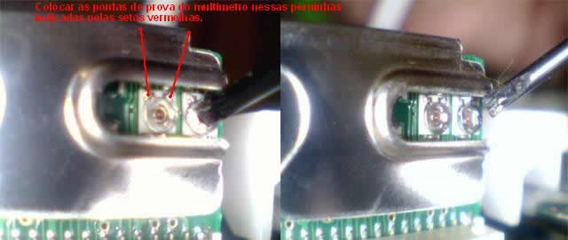

Cara, muito bom o tutorial, eu tambem recomendo o uso de um multímetro para saber se você está diminuindo ou aumentando a resistência do trimpot, o aconselhavel é ir diminuindo a resistência em escalas de 100ohms, e ir testando para ver se melhorou.
Obs: as pontas de prova do multímetro tem que ser colocadas nas perninhas do trimpot, e sempre anote o valor da resistencia em que o trimpot ja estava.
Aqui tem uma imagem que peguei desse mesmo tutorial para mostrar aonde colocar as pontas de prova do multímetro.
Obs: um multímetro digital simples custa cerca de R$20,00.

cara, muito bom o tutorial, eu tambem recomendo o uso de um multímetro para saber se você está diminuindo ou aumentando a resistência do trimpot, o aconselhavel é ir diminuindo a resistência em escalas de 100ohms, e ir testando para ver se melhorou.
Otima solução, amigo! Gostei da tua ideia, isso realmente facilitaria bastante o trabalho de ajuste do trimpot, pois, saberiamos se estamos aumentando ou diminuindo o feixe do laser sem ter q ficar testando!
