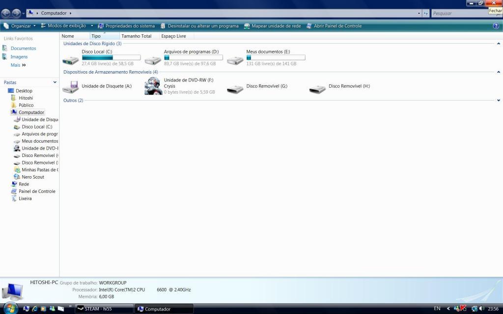

mas surgiu mais um problema... coloquei todas as memorias tá funcionando normal.... só que o sistema só identificou 3.5GB de memoria.... 3 não 6GB mudei de posicao e o computador parava na tela da placa-mãe e ficava paralizado..... agora sera que o problema é porque meu SO é 32 bit??? me falaram que o vista 32 bit aguentava até 8 GB não sei se é boato ou é verdade.... pois pra não tar identificando é esquisito principalmente que já detectou 6 GB uma vez.... valeu pela ajuda!!

Bem, agora é fácil, instala o Vista64. Porém, dá uma verificada se os programas que você usa são compatíveis, o melhor mesmo seria você usar uma máquina virtual pra testar, ou então fazer um DualBoot com Vista32 e Vista64.
valeu ae pessoal não sei no que deu na minha maquina que de repente ele resolveu aceitar os 6 gb de memoria hehe.... esquisito isso vi no cpu Z tá constanto que existe a memoria então valeu ae pela ajuda hehe

você instalou o SP1 do Vista, se estiver instalado este é o motivo, porém, ele apenas reconhece, mas não consegue gerenciar os 6GB. ENtão recomendo novamente: Mude para o Vista x64 com SP1 e seja feliz. você vai perceber uma melhora no desempenho, pra você ter uma ideia eu estou usando ele com 2GB, e já senti diferença para a versão de 32bit, imagina com 6GB. ^_^
