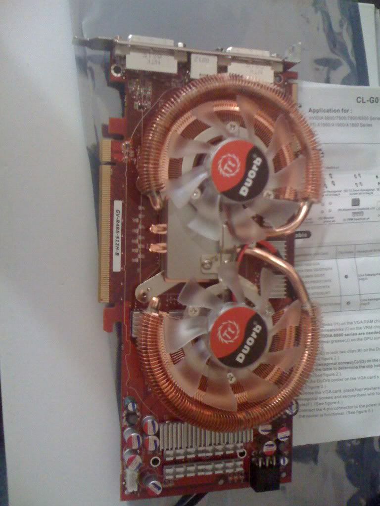

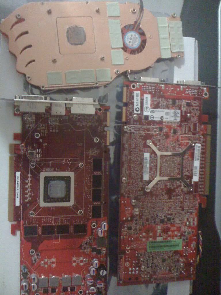

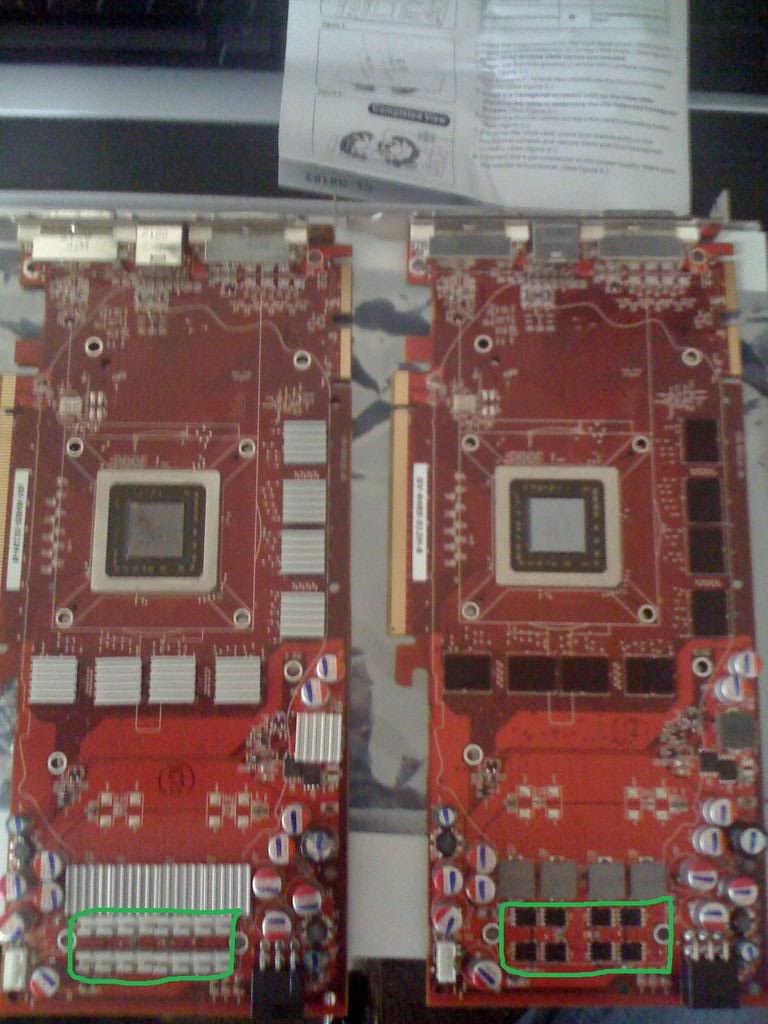

Olha nesse forum gringo que o cara fez na sua HD4850.
Veja que ele deu um jeitinho de colocar dissipador por cima de todas as memorias e na parte de traz da placa tb(nao sei oi nome dos componentes de traz da -placa que ele tb dissipou). Achei o trabalho dele muito bem feito.
No caso a VGa era uma da gigabyte e ele fez isso para colocar um cooler melhor "Duorb cooler". porém acredito que de para adpatar algo exatamente que ele fez, mais deixar por cima do cooler box mesmo .
O cara fez todo um processo de limpeza tb e usou Artic silver 5.

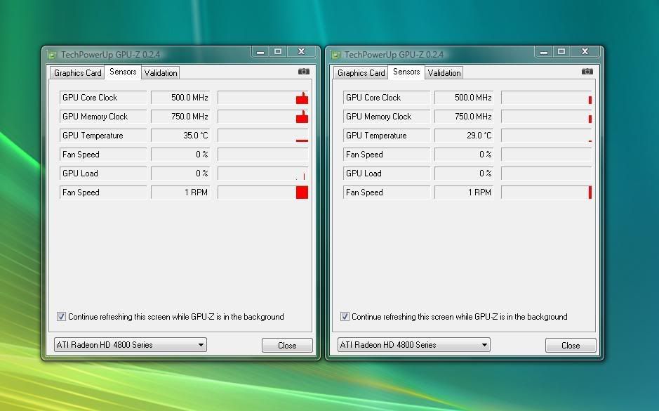

Olha as tems dele com a VGA em SpeedStep com o cooler praticamente parado. Ficou uma dissipação passiva de tão bem refrigerado quando a vga estar em ociosa no caso.
É isso que quero tentar fazer da minha. Sendo que usando cooler padrão. No caso eu só adptaria dissipadores igual ele fez e colocaria pasta termica tb. E fecharia o acabamento de plastico preto da XFX normal.
