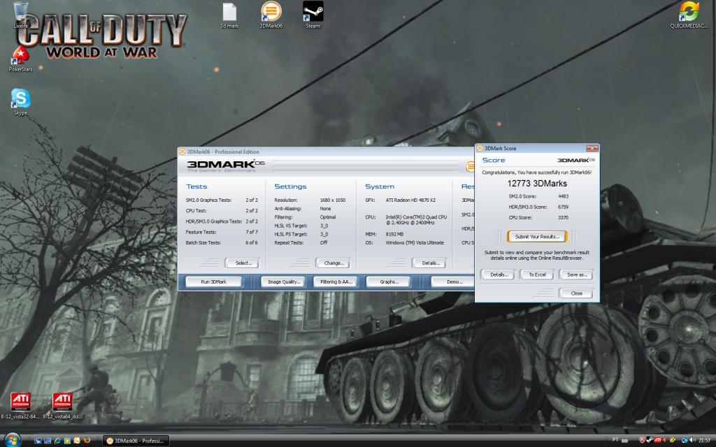

Ola gente alguem pode me ajudar ?
Tenho a Seguinte Config.
Processador Intel Core 2 Quad Q6600
Fonte ZALMAN de 850w
placa-mãe X48-DQ6 (gigabyte)
Memoria 8gb DDR2 800
Placa de Vídeo ATI RADEON HD 4870X2
Comprei essa Placa da Asus EAH4870X2, mas estou com o seguinte problema, jogando o Call of Duty 5, qualquer fumaça que aparece no jogo a placa começa a apitar (acho q esta esquentando), fiz o teste do 3DMark e como vi em outros topicos, ficou muito ruim (como podem ver na figura a baixo), alguem poderia me ajudar a resolver esses 2 problemas, de ela esquentar (o porque, e se tem solução) e como cofiguro ela para ficar melhor.
Obrigado

Iaew, eu nao tenho tanta grana (tenho apenas vontade) pra ter uma plaquinha dessas... bem, parece q o não há problema no 3D mark, porque se ele faz testes de extres, então eu acho q se tivesse esquentando muito ela apitaria como você disse, faz o teste em outros games pra ver, quem sabe possa ser o driver, tenta atualizar e vai fazendo testes, roda crysis ai no mais alto gráfico possivel (se é que isso é possivel) então se começar a apitar é porque tem algo errado.
OBS: eu não tenho uma placa high end como essa ae, espero poder ajudar não me leve a mal com meu pouquissimo conhecimento, porém é assim que se aprende. espero que tudo de certo ai meu brother.^_^
Instala o catalyst e ve a temp da gpu e verifica quando você estiver jogando a temp, você pode usar tb o riva tuner.Com isso você pode eliminar ou adicionar a alta temp como causa dos apitos.Caso seja a alt temp, talvez você tenha q por mais algumas Fans no seu gabinete pra refrigerar.espero ter ajudado.<)
Obrigado,
em relação ao crysis eu instalei o jogo, ficou muito ruim, as arvores de fundo ficam em outra cor, parece ser problema de config mesmo, mas nao consegui resolver, instalei o catalyst mas nao adiantou muito, vou mexer na velocidade do FUN da placa de video. Esse problema de ela apitar acontece nao so no Call of Duty 5, acontece em jogos mais leves como o Counter Strike Source, quando tem smoke... nao sei mais o que fazer... estou ficando muito irritado com essa placa (kkkkkkk).
Meu gabinete e um Cosmos 1000 da cooler master, tem 4 Funs, 3 tirando o ar e 1 jogando o ar pra dentro.
Obrigado
Pedro Ivo
