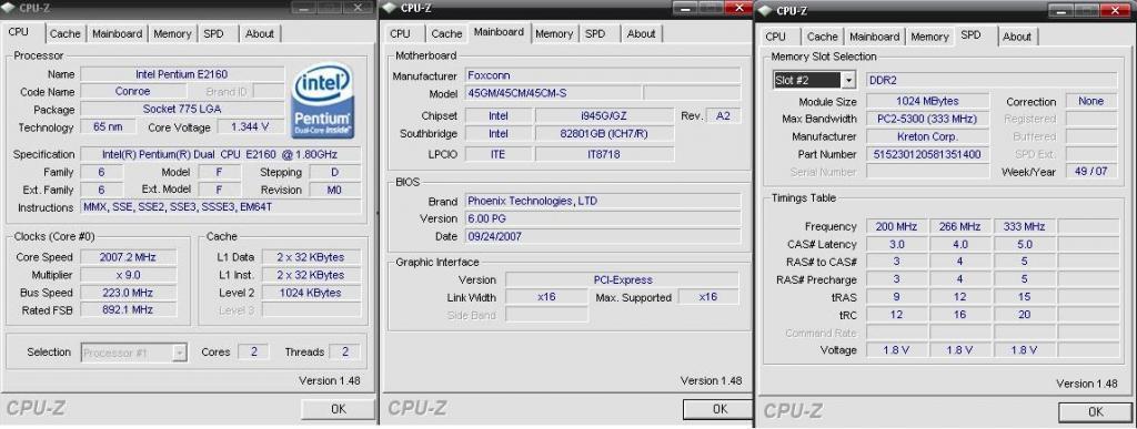

Bom.. a dúvida é a seguinte, tenho um E2160 com OC a 2.0. Só que toda vez que desligo o micro, ele volta para o original (1.8). Isso é normal? Quando eu reinicio ele continua em 2.0. É meio chato ficar setando 2.0 sempre que ligo o pc.
Outra coisa..
Li em vários testes que meu dual core chega a 3.0 tranquilo e sem mexer nas voltagens. Mas eu só consigo chegar com ele a 2.0, e ao que me parece isso só acontece porque eu abaixei o clock da memoria para 533. O chip dela é Kreton se nao me engano. Isso pode estar influenciando no OC?
Obrigao pela ajuda

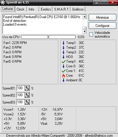

Edit: Deem uma olhada na temperatura tambem quando ele trabalha a 2.0
Em idle ele ficou com os núcleos a 35°
Em full nos primeiros 17 min no orthos eles ficaram a 57°
De 17min a 31min ficaram a 62° com pequenos picos de 64°
ps: o dia ontem estava muito quente, até minha vga que trabalha a 52~55° em idle tava a 62~63° em idle

Conforme eu subo o clock, a frequencia do fsb sobe tambem, e no manual da mobo diz que ela aguenta 533, 800 e 1066 (em modo oc). Conforme aumento o clock essa frequencia que tem por original 800Mhz vai subindo tambem, junto com a frequencia da memoria. Creio que quando chego no fsb 222 que é o maximo que eu consegui essas frequencias já estão no maximo e por isso nao consigo passar pra 223 e assim por diante. Mesmo abaixando a frequencia da memoria a frequencia do fsb continua subindo, e como sou leigo em overclocks nao sei se é normal.
-Eu compreendo perfeitamente o que está acontecendo com os clocks PCI quando você overcloca usando valores "quebrados".
-Sei que sua placa mãe não tem trava PCI, mas, como sua placa mãe da support a 1066, essa é a única jogada para poder overclocar e poder ignorar a frequência PCI...
-Porém, com tudo, entretanto, não podemos seguir com esse over.
-Arrume uma fonte que inspire confiança, nem que for emprestado pra gente tentar chegar em 1066. Lembrando que overclock é na base do acerto e erro (tentativa) o que quer dizer, que independente da fonte usada o over pode não funcionar.
