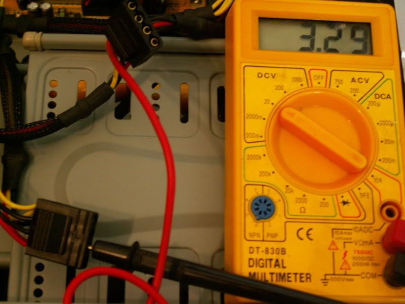

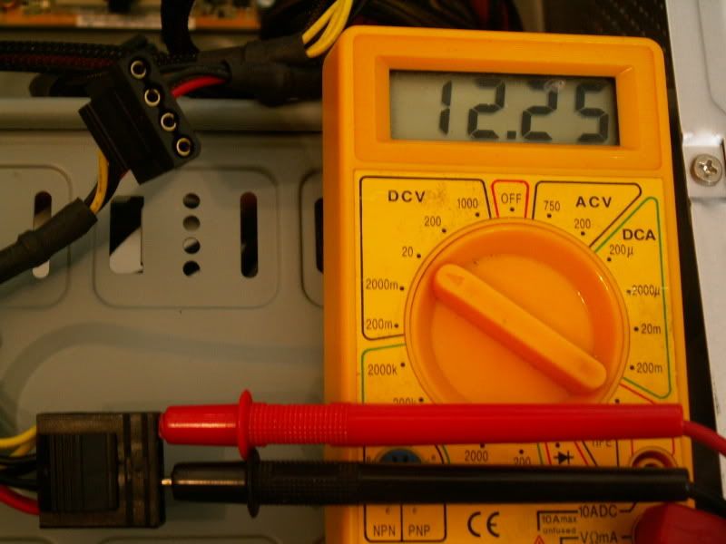

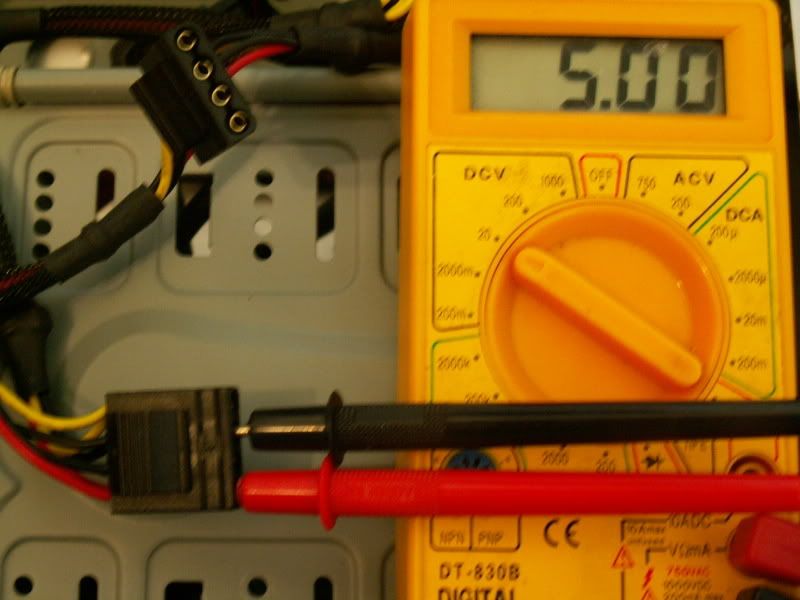

Muito estranho. Penso que somente poderá ter uma ideia do que pode estar acontecendo se, ao ligar a fonte, testares com um multímetro as saídas de + 5,0 Volts + 12 Volts e + 3,3 Volts. É fácil veja ai:
Veja ai:
http://i137.photobucket.com/albums/q227/lafaller/Lafaller1/Medidade12Volts.jpg
http://i137.photobucket.com/albums/q227/lafaller/Lafaller1/Medidade5Volts.jpg
http://i137.photobucket.com/albums/q227/lafaller/Lafaller1/Medidade33Volts.jpg
http://i137.photobucket.com/albums/q227/lafaller/Lafaller1/Ponteiraparamedidade33Volts.jpg

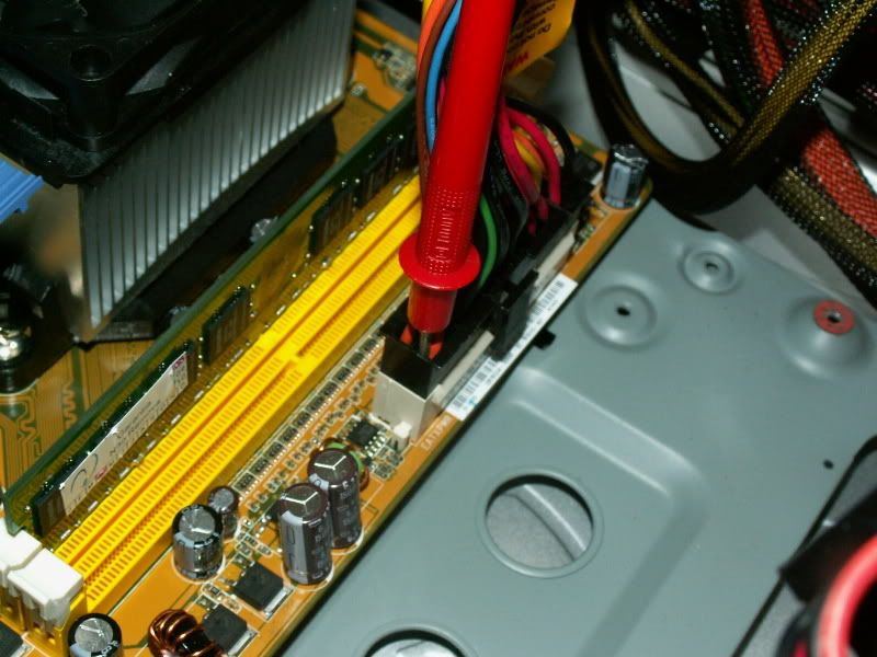

Note que para medir a tensão de 3,3 Volts é necessário manter a ponteira preta no fio preto do conector molex e colocar a ponteira vermelha por cima num pino daqueles com fio laranja, do conector de 20/24 vias, de energia, na placa mãe.
Basta ter um multímetro, mesmo daqueles bem baratinhos de camelô, como esse daqui: http://produto.mercadolivre.com.br/MLB-83324737-multimetro-mult-teste-digital-smart-83-_JM
