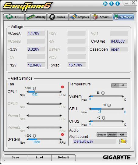

Pessoal, olhando no EasyTune6, um aplicativo da Gigabyte, percebi que a entrada +5VSB está com 16.170V.:eek:
É assim mesmo ou não?
Detalhe: meu BIOS está atualizado para a versão F8 que atualizei a uma semana.
E no Everest aparece uma tensão +2,5V que está a 1,94V e nem aparece a de +5VSB......

"..percebi que a entrada +5VSB está com 16.170V...."
A entrada (+5VSB = tensão de +5V em Stand By) serve para alimentar os circuitos da Mobo quando o micro está desligado mantendo este mesmo valor quando em atividade.
A explicação para esse tipo de erro está no fato de que a conversão que o software realiza quando da leitura, depende do valor da amostra do parâmetro lido e qual a rotina que ele executa para realizar essa conversão, entendeu ???...(se você entende de programação já sacou...)
portanto o valor que você leu é o resultado de um erro do software já que a linha (+5VSB) não pode sofrer variações de +/- 5% (no máximo) do valor nominal , e quanto a tensão (VCoreA=1,170V) é a que alimenta o seu Processador...

Mesmo após trocar a fonte por uma Zalman 360APS essa leitura errada continua, realmente deve ser algum erro na leitura por parte do BIOS mesmo.
Obrigado, valeu.
