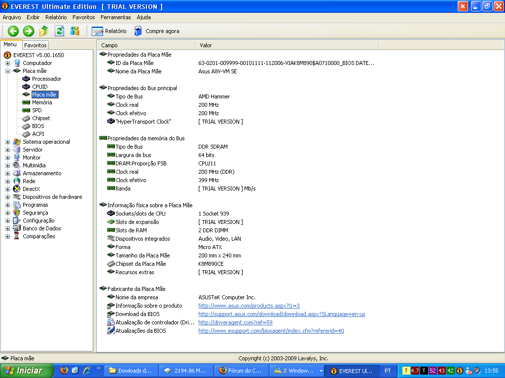

imagem dada pelo evereste dando memoria 8x ta que tem escrito embaixo pci express mais gostaria muito muito de ter éssa cetesa ^^''
http://forum.clubedohardware.com.br/attachment.php?attachmentid=65117&stc=1&d=1236359530
Esta correto. Esta mostrando que a controladora AGP está ativada em 8X porque está se referindo ao vídeo onboard - que usa o barramento AGP.
Em baixo você pode ver que ela possui um slot PCI-E 16X vazio. Quando você instalar a placa off, a controladora PCI-E será ativada.
