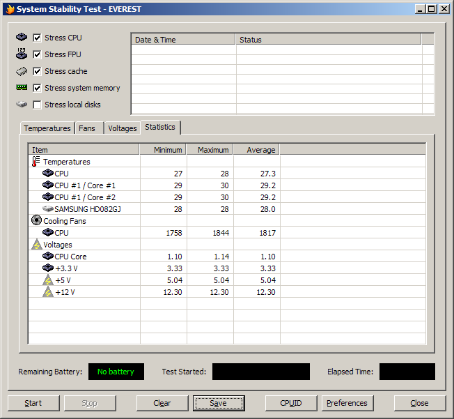

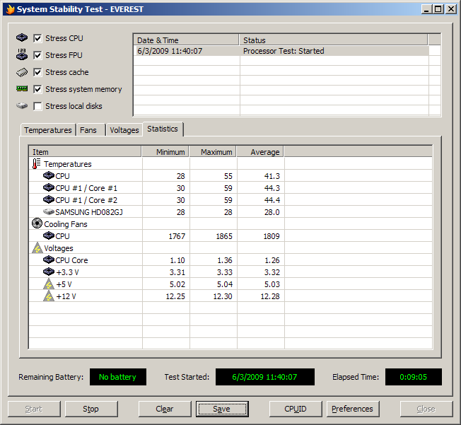

PS: Procurei um teste que eu tinha feito esses dias a noite, em ambiente climatizado, com o E2140 com 33% de over usando um dissipador de K7 em cobre adaptado para 775 e veja ai os resultados em quase 10 minutos de teste.
Temperaturas muito boas, pena que eu não posso ficar em ambiente assim...
