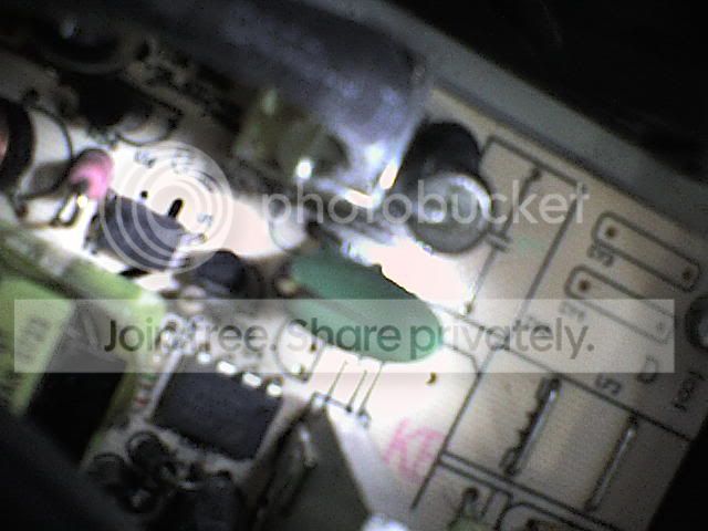

Pessoal, tenho uma fonte wisecase firepower de 500W reais, eu estva usando meu computador ontem desde de manhã, durante a tarde percebi um cheiro de queimado, verifiquei que vinha da case, mas o computadr não tinha parado nem nada. Desliguei na hora, hoje eu tirei a fonte da case, pluguei só ela na força e liguei ela sem estar conectada a nenhum periférico (via teste do clipse de papel, plugue verde + preto = fan funcionando), medi todas as voltagens, as de 12V deram no máximo 12.1V as de 3V deram 3.3V e as de 5V deram 5.5V, na "média".

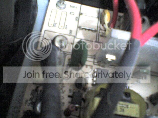

Deixei ela a tarde toda ligada, e o cheiro não aconteceu de novo, é claro só o fan não puxa tanto quanto meu pc (M3A78-EM, phenom x4 9550, 4Gb de Ram 1066Mhz COrsair XMMS2 5-5-5-15, nVidia 9600GT Zogis 521Mb/256bits, 1 Samsung 250Gb, 1 Samsung 160 Gb, 1 Samsung 40Gb), mas eu fiquei na duvida. Decidi então abrir a fonte (que já não esta na garantia), para dar uma geral nela, limpei tudo ai eu percebi um dispositivo meio estranho, uma pastilhina verde com duas pernas meio que "rasgada" e como se tivesse vazado. Segue duas fotos dessa pastilhina verde, sei que aresolução ta baixa, foi tirado com camera de celular, vocês poderiam me ajudar nos seguintes pontos.
1-) A pastilha verde vazada tem importância significativa para o funcionamento da fonte e pode queimar minhas outras peças?
2-) Existe algum outro teste que eu possa fazer com a fonte para verificar a integridade? não tenho nenhum computador a disposição para testar a fonte e que consuma tanto quanto o meu.
3-) O que eu devo fazer!!!!
1) Quase com certeza é o termistor NTC que limita o pulso de corrente quanto a fonte é ligada na energia elétrica. Com ele em curto o pulso será excessivo e vai desgastar a ponte retificadora e os capacitores do dobrador de tensão. Se ele abrir a fonte para de funcionar.
2) O seu teste foi correto, apenas faltou alguma carga para colocar potência na fonte. É possível fazer isso com resistores e/ou lâmpadas de 12 e 6 V, mas só vale a pena se você. já tiver essas peças disponíveis.
3) Tente ler a inscrição no NTC para adquirir um novo e providenciar a sua troca. Se for usar a fonte antes de trocar o NTC ligue-a e não a desligue mais da rede (ou seja, não use a chave liga/desliga da fonte, não solte o cabo da tomada e nem desligue na chave liga/desliga do filtro ou estabilizador), apenas desligue o micro pelo sistema operacional e ligue pelo botão power-on do gabinete.

Trocar a fonte é mesmo a opção melhor, ainda mais porque pelas suas fotos essa fonte não parece ser das mais confiáveis. Grande parte do filtro de entrada foi substituído por "jumpers" para economizar alguns centavos.
