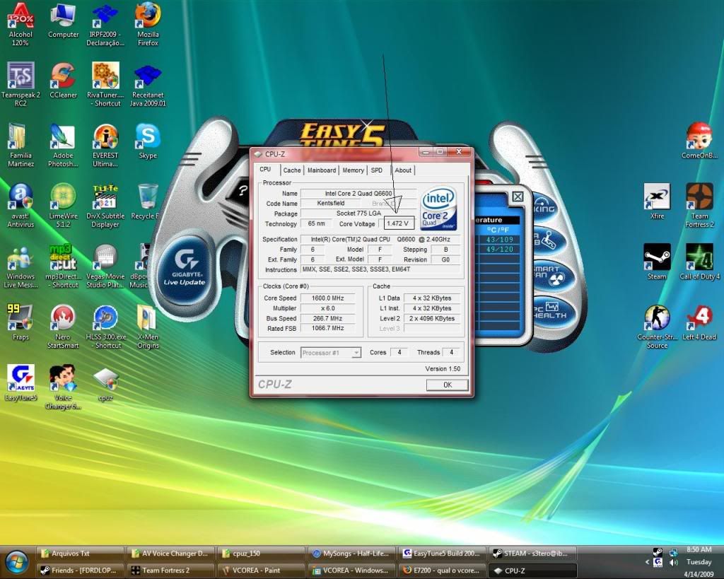

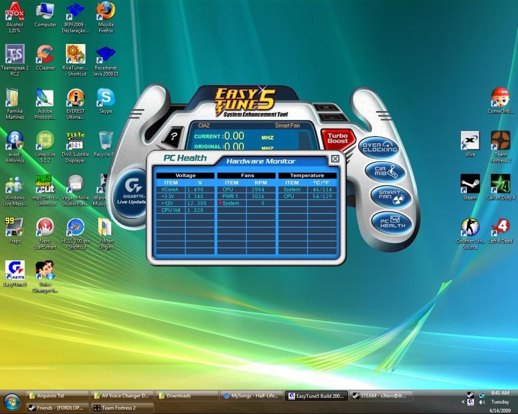

GAlera, eu dei uma olhada nesse programa q medi a temperatura do processador e tal.. e vi q o VcoreA esta com um valor alto, creio eu..
deem uma olhada e me falem q é esse o motivo das minhas travadas aihauiahuiahau..
http://i377.photobucket.com/albums/oo213/Ryu_074/VCOREA.jpg
http://i377.photobucket.com/albums/oo213/Ryu_074/VcoreAlto.jpg
Se tiver alguma solucao para isso me deem um toque por favor..
Esse vcore está normal. Sobre o seu problema, é muito provavel que seja fonte. Testa outra com linhas de +12V mais fortes (leia-se com mais A, de ampères).
