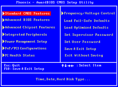

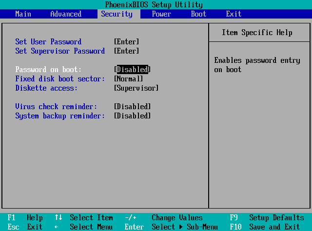

se você me explicar o que fazer, eu faço. pois nao sou leigo como pareço!Tipo, funciona de vez em quando, quando eu as vzs consigo instalar o som, mas ai do nada reinicia e fica sem som!
1º Verifica no site da placa mãe (com o modelo exato dela) se o DRIVER do som é este mesmo. baixe o AIDA32 que é o mais eficiente..
http://www.x-ato.com depois clique em downloads
2º tipos de bios .
para entrar na bios e como esta no post anterior.
* se for do tipo 1 (veja foto) vai estar no ADVANCED BIOS FEATURES
para mudar de tela use SETAS PARA OS LADOS E ENTER PARA ENTRAR. PAGEDOWN E UP para mudar ou enter .
CONFIRA ONDE DIS AUDIO ONBOARD ( SE ESTA ATIVADO OU DESATIVADO )
* se for do tipo 2 (veja foto) vai estar no ADVANCED
Feito isso e nao resolveu...FORMATA....
