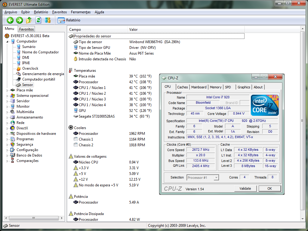

Processador: Intel Core i7 920
Placa Mãe: ASUS P6T
Memória RAM: G.Skill 6GB(3x2GB)
HD: Seagate 1TB
VGA: Nvidia Geforce 7300GS
Fonte: OCZ Fatal1ty 700W
Gabinete: ASUS Vento Ta-m1
Coolers: Cooler Box, 12mm Frontal, 12mm lateral (x2), 12mm Traseiro
Pasta Térmica: Cooler Master - Thermalfusion 400

Fernando Leal, esses i7 são meio esquentadinhos, ja vi eles com uma temperatura muito elevada, so q o seu mesmo em stock esta quente, nisso q a economia de energia esta ativa, eu esqueci o nome q se fala pra intel, o da AMD seria coll n' quiet, aparentemente sua refrigeração é boa, sua pasta também, então algo esta errado, você passou a pasta corretamente?
tem tutoriais no you tube, da uma olhada lá, não precisa refazer, so pra ver se aplicou corretamente..
seus cooler são todos iguais? da mesma marca e tudo? pois tem um q pelo print esta com uma rotação baixa...
bom eu andei dando uma olhada nesse i7 920 e tem uma revisão bem boa, isso quer dizer q tem um modelo especifico do 920 q é melhor, seria o D0, eu eu preciso q você rode o cpuZ para q eu possa saber, ai coloca o print aqui...
e pelo q li sua tensão ta alta, tem gente q usa essa tensão pra deixar ele a 4ghz...
Eagleye, então agora ta bom ai, sem preocupação... mas 7 minutos ja da para ter uma ideia, de como a temperatura fica, acho q um teste com mais tempo vai dar uns 50°c, a sim esta muito bom, a sim os cooler box, não são muito bons, mas o tx3 é muito bom...
ainda mais com uma pasta termica boa...
estamos aqui para ajudar, quando precisar, não exite...
E aí André!
Dei uma olhada no youtube... achei q tinha passado pasta d mais! xD
Então fiz a reaplicação.
De 38º baixou pra 35º. E hoje d manhã estava em 33º.
Só q agora está em 37º d novo 0.o...
Tem alguma coisa estranha.
Os coolers são todos da mesma marca (Martech - DF1202512SELN), os q vem no gabinete Asus vento ta-m1.
O cooler d baixa rotação é o cooler frontal.
Quanto as voltagens, você acha q seria melhor deixar um clock fixo?
Se sim, como deve ser feito?
To pensando, c nesse clock ja ta nessa temperatura, c deixar o normal 2.6 vai ficar bem mais quente num vai?
Ah! o processador é a resivão "D0" mesmo... vi no CPU-Z.
Me da uma ajuda ae! xD
valeu!!
Fernando Leal, bom eu li um pouco sobre a revisão d0, e ela não precisa de uma tensão alta, na verdade normal, ela roda a até 0.97V isso com overclock pesado, e o seu esta a 1.27, acredito q aquele overclock automático deve estar habilitado na placa mãe, e esteja aumentado um pouco a tensão, o que não é necessário, bom acho q so desativar essa função resolve, so q acho q é turbo boost pela intel, é q faço confusão de uma marca pra outra...
não sei se você viu mas seu processador esta rodando a 2.8, isso deve-se pelo over automatizo..
so q e temperatura vai variar se você mediu ontem, e hoje, principalmente se for em horários diferente, é normal q na hora q você aplicou a pasta ela mude de temperatura assim, ela tem um tempo de cura, q digamos q ela se adapte a trabalhar...
sobre a rotação do cooler é meio estranho, pode ser erro de sensor, mas também o cooler frontal faz mais força para atravessar a grade então isso pode justificar, so q a diferença é grande, então acredito mais em erro de sensor...
tente desativar o turbo boost, acredito q isso vai reduzir uns 5 graus a temperatura... se não resolver eu te ajudarei, pode ficar tranqüilo...
qq duvida estou por aqui...
E aí André!
Desativei o Turbo Boost, mas mesmo assim o processador continuava a alterar sozinho as voltagens e as frequências... ¬¬
Então resolvi colocar manualmente no Setup.
Agora ele ta travado em 2.6 Ghz e a tensão em 0.9v. A temperatura ficou em 37º...
Coloquei o cooler d baixa rotação no pwr_fan pra testar e ele rodou baixo do mesmo jeito... deve ser o q você disse mesmo. tem como mexer nesse sensor?
Então, o q devo fazer em relação ao processador e a temperatura??
valeu pela ajuda q ta me dando! xD
Fernando Leal, bom acho q você deve testar o processador em full, para vermos a temperatura final, acho q vai dar uns 60°, mas é so com o teste...
infelizmente não é possivel fazer a troca do sensor...
