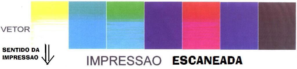

Tenho uma d1460 (cartuchos 21 e 22), q eu mesmo recarrego com seringas e mais nenhum equipamento, uso coloridas pigmentadas e preta corante. De um tempo pra ca as cores impressas nao condizem com o que deveria, geralmente nos 3 primeiros centimetros da impressao vem perfeito, mas apos altera, o que noto é q o amarelo simplesmente nao imprime apos esses 3 cm e o resto das cores no geral ficam num misto entre verde, azul e rosa, o preto na maioria das vezes fica normal, poucas vezes enfraquecido ou sai avermelhado ( a tinta preta ). O estranho é q por exemplo, um texto scneado (.tif, .jpg...) com adiçoes d texto no corel, em q aparentemente nao se distingue o que é bitmap e o que é vetor, na impressao o bitmap fica fraco ou avermelhado como ja mencionei, e a alteraçao do corel preto normal, me parecendo q nao é problema na impressora, mas sim na informaçao q chega até ela, se bem q em outros pcs ela da o mesmo problema. E fotos geralmente ficam embaçadas e arroxadas.
Ufa... Em resumo é isso hehe, alguem tem alguma dica???

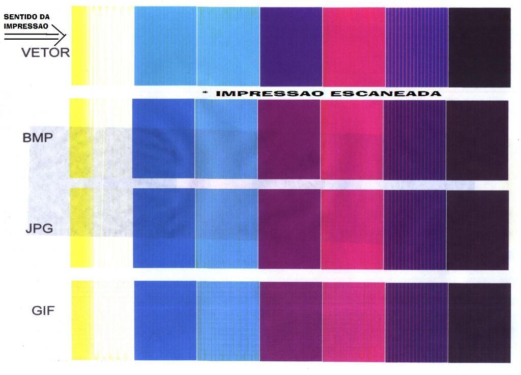

Helder, acho q entendi mais ou menos o que tu falou, mas por estes testes q tu me passou parece normal, exceto por um fato q nao sei seh coincidência, mas como na impressao o amarelo q aparece só no começo depois some, no papel higienico ele aparece normal nas primeiras pressoes sobre o papel e vai desaparecendo ( olha a foto do papel do teste com toda sequencia ), ta parecendo q o problema é o amarelo. E essa troca d corantes e pigmentadas pode estar afetando? Valeu pela ajuda.
* vejam a diferença do original e o resultado impresso.

Uma imagem vale por mil palavras...
Não está contaminado, apenas não imprime o amarelo.
Algo está atrapalhando o fluxo de tinta. Pode ser bolha, uma centrifugada, uma puxada com snap fill costumam resolver, outra coisa seria pegar um bocado de papel higiênico, põe o cartucho emcima e espera sair toda tinta, troca o papel e de novo, depois recarrega.
