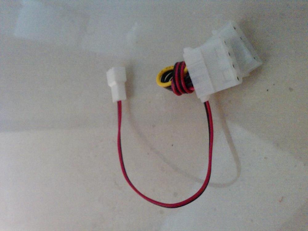

Dois fans você liga na placa mãe. Os demais, você liga diretamente na fonte, utilizando um adaptador (segue foto do adaptador). Assim, você consegue ligar qualquer conector de três pinos direto na fonte (molex).

Esse adaptador você encontra fácil em lojas de informática.
