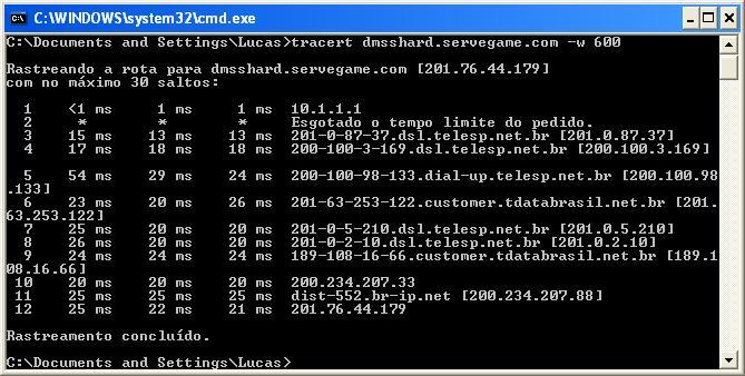

Olá, não entendo nada de computador. Jogo Ultima Online há oito anos e, nunca tive problemas com ping alto, sempre foi em torno de 25/30. Depois das chuvas em SP, por coincidência ou não meu ping está, agora, variando de 150ms até 200ms.
Vou deixar uma foto do tracert, gostaria que vocês me ajudassem.

Segue o tracert.
http://img504.imageshack.us/img504/9851/70000385.jpg

Realmente, o salto de latência acontece quando chega no link da embratel, aparentemente é um caso especifico amigo, apenas o que trafegar nesse link vai sofrer desse atraso não há o que você possa fazer alem de esperar a embratel normalizar isso (provavelmente expandir seus links)
Teve ate um menino que fez um topico querendo saber como pode , porque aconteceu isso e como normalizar ping alto , ai nao tem opcao , e esperar mesmo resolver por si só ou encher o saco da operadora pra forcar uma barra.

só para constar: o problema é mesmo na embratel, moro em casa branca, interior de são paulo, utilizo speedy da telefonica, e aqui nao passa pelos servidores da maldita embratel.
sites como www.globo.com ou uol.com.br ficam com latencias baixas?
Olha eu tam,bém tenho problemas pra jogar ultima onlien , meu problema não é ping mais a minha conexão também passa pela embratel e de madruga ou muito cedo fica tudo numa boa, e depois volta a dar lags e conexão caindo.!!!
