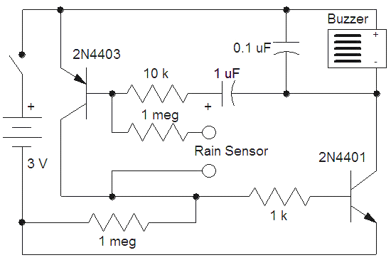

Gostaria de saber se esse detector de chuva funciona?
2- é fácil fazer???
3- que componentes preciso???
Tirei do site ai em baixo
http://translate.googleusercontent.com/translate_c?hl=pt-BR&ie=UTF-8&sl=en&tl=pt&u=http://www.techlib.com/electronics/raindetectors.htm&prev=_t&rurl=translate.google.com.br&usg=ALkJrhh9O76YUdk6vKI9rh-utmSuvchEHQ
Qualquer ajuda é bem vinda!
Vamos lá então:
Transistor 2N4403
Transistor 2N4401
2x Resistor 1M (um megaohm) 1/4W
Resistor 10k 1/4W
Resistor 1k 1/4W
Capacitor eletrolítico 1uF (16V ou mais)
Capacitor eletrolítico 0.1uF (16V ou mais)
Chave on/off
Atente-se para a observação:
Apenas sobre qualquer transistores funcionará, mas se você optar por usar mais velhos, os transistores de baixo ganho em latas de metal só porque eles são tão bom aspecto (como eu), talvez seja melhor tentar um resistor de 4,7k e capacitor de 2,2uF no lugar dos 10k e 1uF. (Eu não tinha problemas com um 2N2222 e 2N2906 com os valores apresentados, mas estes são tipos mais modernos).
Boa sorte.
