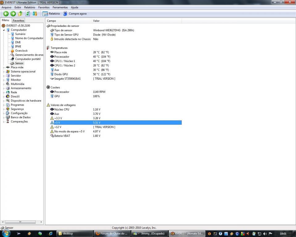

ola tenho uma fonte da satelite modelo
sl-x1000eps, ai um amigo viu e disse que ela esta apresentando variaçao de energia, gostaria de saber até quanto isso é normal

Leituras de voltagens feitas com programas devem ser ignoradas.
Sempre estão erradas.

Alguns amigos entendem menos do que você. Cuidado com isso.
hum, isto pode estar errado?
ele disse que variaçao acima de 5% poderia danificar o equipamento, como eu conseguiria uma medida correta?
medições por software a enorme maioria das vezes estão erradas, definitivamente servem apenas de enfeite.
Uma leitura boa, só com um multímetro (R$10 no camelô mais próximo)
